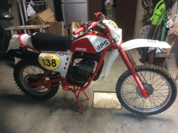

Bonjour
Je recherche une personne sur le PUY en VELAY capable de régler un moteur ROTAX 125 . EN effet je l'ai remise en marche et elle a demareé mais elle caffouillait et ne montait pas dans les tours ;
J'ai demonté le carbu pour le nettoyer et depuis plus rien , le cylindre c'est rempli d'essence .
Alors si quelq'un peut me dépanner ?
J'ai entendu que le fils ROMIIEU etait très bon sur ces machines ( Je faisais de la moto avec son père à l'époque avec cette même moto )
Ce serait sympa d'avoir un contact
Je laisse mon N° 06 37 43 84 46
Je signe LE CHTI car c'etait mon surnom à l'époque ( 76 / 82 )
