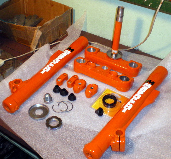

JPC a écrit :Ces andouilles de peintre avaient peint les portées des roulements coniques sur l'axe de direction, j'ai un peu transpiré pour décaper ca sans abimer la peinture du té :
[img_citation]http://www.srcf.fr/forum/img_forum/2010/12/IMGP7100.JPG[/img_citation]
Il me reste un peu de décapage et de nettoyage de visserie mais remontage demain. Il faut 310 ml d'huile 10w par bras pour cette fourche.
