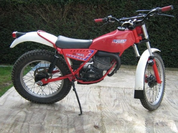

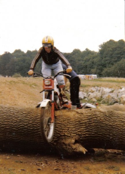

Celle la c'était il y a 37 ans maintenant .....
Le problème c'est que le cadre est un peu léger au niveau du berceau moteur , et qu'a force de franchissement il s'écrasait et venait appuyer sur les carter au niveau de l'axe du sélecteur ..... et de ce fait quelques un se sont transformé en cadre interrompu .... lol

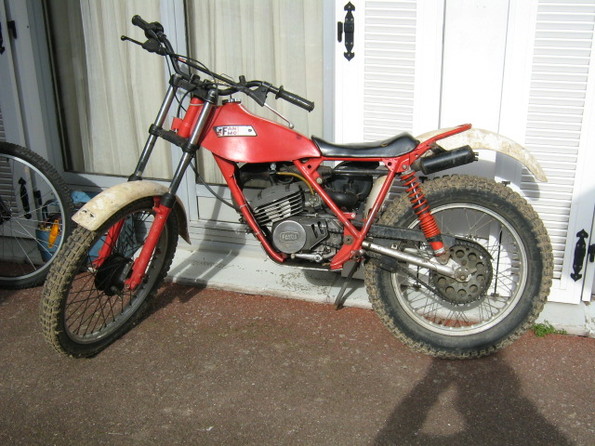

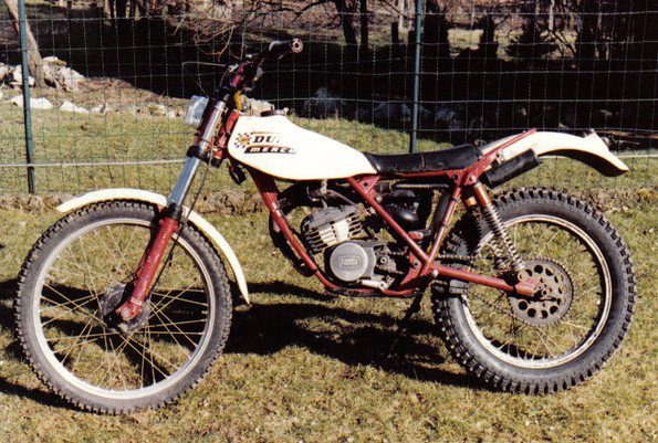

C'est une des dernières editions, moyeux coniques, reservoir avec plaque Fantic Motor vissée, carter latéraux lisses et peint en noir .... les premières avaient les moyeux cylindriques, réservoir plein avec un grand sticker Fantic , carter latéraux granuleux gris par traitement certainement.
Celle la datait de 79 et avait souffert des affres de 3 années de compétitions .....
J'aimerais bien en remonter une en blanc, si quelqu'un a des caches et un réservoir ......
