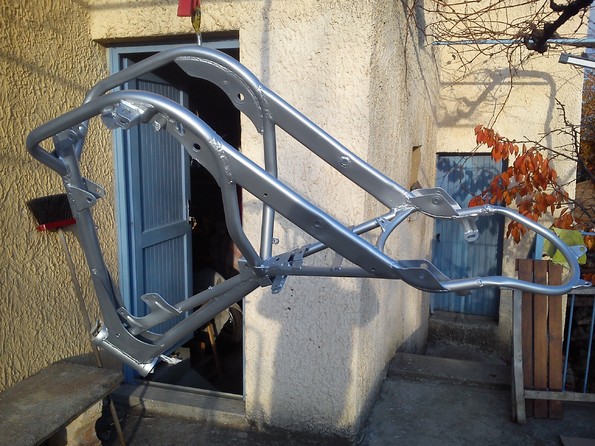

cadre décapé ,peint et vernis

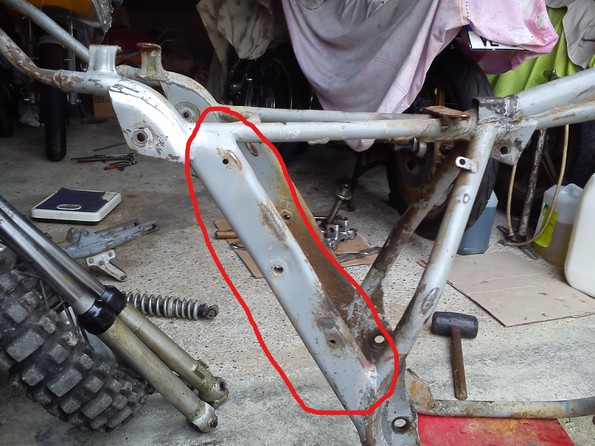

non j 'aie le meme cadre enfin d 'origine , les tubes sont ronds. par contre ces cadres légers se fissuraients pas mal d 'ou je pense ce renfort qui fait penser aux cadres des ktm gs 1975 ,76.
je pensent qu 'ils ont du s 'inspirer sur cela.
2nis
Messages : 404
Localisation : Haut Cerf 89
Message par 2nis »
C'est vrai que les cadres de Bultaco étaient léger, enfin dans ces années là, et résistant car ils utilisaient un acier au chrome molybdène.
J'avais démonté (voilà fort longtemps en 85/90) un 250 sherpa que je retapais, et dézinguait aussi un guzzi 250 à la même époque. quelle ne fut pas ma surprise de sous peser le cadre en bonne ferraille de la guzzi 250 TS (une routière) par rapport au poids plume du Bultac', pour une section de tube similaire!!
Les renforts sur ton 360 sont peut être spécifique a la cylindrée car de mémoire, le 250 était en tube de section normal..ou alors la modif a très bien été faite pour rigidifier ce qui à pu être une faiblesse... ?

le cadre a apparemment une particularité

C'est une moto qui vient de Suisse,mais je n'en sais pas plus,j'ai pesé le cadre car il me semblait léger,et il pèse dans les 9kgs sans Le Bras oscillant.est ce que c'est le poids normal??
Je l'ai faite démarrer avant de démonter et j'ai roulé quelques centaines de mètres,tout à l'air de fonctionner au point de vu moteur boite.mais il faut que je démonte le volant d'allumage pour refaire le câblage,et l'embrayage car il est très dur à actionner.le pot est complètement defoncé....

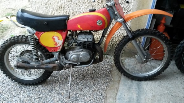

Messages : 27375
Sacré engin, tu peux nous en dire plus? :cool:
nono
Messages : 23
Enregistré le : 27 avr. 2009 21:21
Localisation : 30150
Message par nono »
nouvelle arrivée dans le garage
