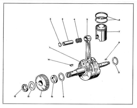

oui sur cette version le segment superieur est en forme de L
thierry cross6
Messages : 1425
Message par thierry cross6 »
pour ceux qui ne conaissent pas la forme particulière du piston :)
