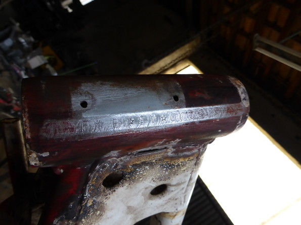

OK, le numéro sur la colonne de direction est le no SWM ( repris sur la plaque) d'ou le 52... tu as aussi le F pour Francia.Pierre RK6 a écrit :[img_citation]http://www.srcf.fr/forum/img_forum/2016 ... 030594.JPG[/img_citation]
sur la plaque alu on retrouve les meme numero
receptionnè a rodez le 26 02 76

Ou sont inscrits les numéros sur le cadre? , une photo?

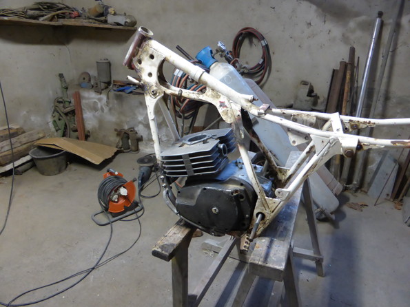

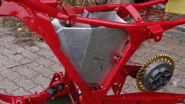

salut je reprends ce post et j'ai deux questions aux spécialistes
tout les cadres que j'ai pu voir sur le forum avaient une patte soudée pour tenir la bobine
et moi j'ai cela (et pas de traces de meulage d'un quelconque support
comment fonctionnait la numérotation des cadres chez bps
la mienne est de fevrier 76 et porte le no 52 je trouve que cela fait deja beaucoup pour des 250 ou ça inclut aussi les 125 sv
j'ai presque fini le cadre qui etait completement detruit
bientot des photos
a plus mc gyver
bientot des photos
a plus mc gyver

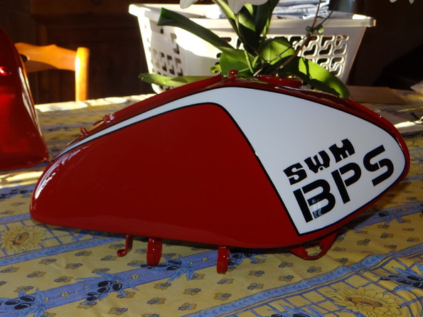

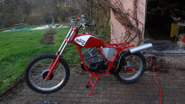

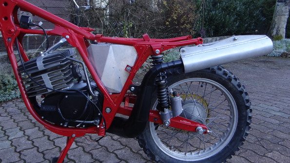

whahou !!!! trop la classeJulien a écrit :Bon qques nouvelles du front
Ca avance doucement ...
[img_citation]http://www.srcf.fr/forum/img_forum/2016 ... C07547.JPG[/img_citation]
[img_citation]http://www.srcf.fr/forum/img_forum/2016 ... C07966.JPG[/img_citation]
[img_citation]http://www.srcf.fr/forum/img_forum/2016 ... C07968.JPG[/img_citation]
[img_citation]http://www.srcf.fr/forum/img_forum/2016 ... C08095.JPG[/img_citation]
[img_citation]http://www.srcf.fr/forum/img_forum/2016 ... C08097.JPG[/img_citation]
[img_citation]http://www.srcf.fr/forum/img_forum/2016 ... C08099.JPG[/img_citation]
[img_citation]http://www.srcf.fr/forum/img_forum/2016 ... C08138.JPG[/img_citation]

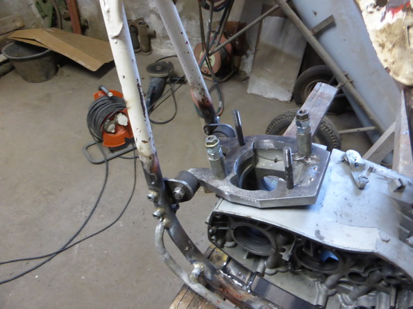

Ta modif est courageuse...j'ai un moule de sabot pour du stratifPierre RK6 a écrit :BRAVO
j'en suis encore pas a ce stade
as tu le sabot j'en cherche un meme mort pour faire une empreinte
comme je me fait vieux et que les bras sont suffisamment long j'ai décidé d'assouplir le bestiaux
on verra si mon montage est efficace
[img_citation]http://www.srcf.fr/forum/img_forum/2016/01/1171_d.JPG[/img_citation]
[img_citation]http://www.srcf.fr/forum/img_forum/2016 ... _1-19-.JPG[/img_citation]
[img_citation]http://www.srcf.fr/forum/img_forum/2016 ... _1-28-.JPG[/img_citation]
et ça ce voit pas c'etait le but
jea luc mac gyver
