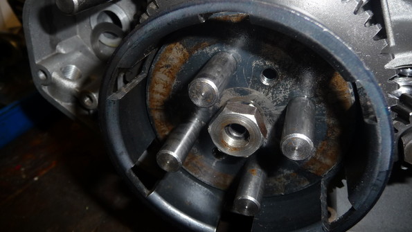

Si la rondelle sert à bloquer l'écrou, elle sert aussi à compenser le petit bout d'arbre qui dépasse et donc à limiter le jeu...
pas de rondelle arrêtoir ... uniquement frein filets
par contre , si tu montes un K6 (?) tu n'as pas le bon embrayage ( celui-ci est un petit ) et pas le (les) bon arbre de boite vu le nombre de filets en prise sur ton écrou ... :hein:

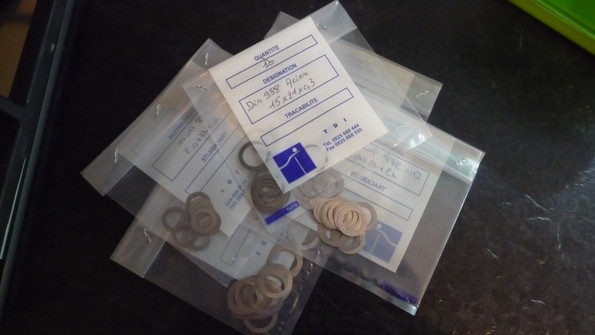

Tellement content de mes belles rondelles de calage je voulais en faire profiter tous les pros du réglages des boites et autres vilos :lol:
Commandées le dimanche, reçues le mercredi. Bon prix et service nickel.
www.tdi.fr
Bon maintenant je remonte l'embrayage du Mina K6. Flute, il n'y a pas la rondelle arrêtoire pour bloquer l'écrou de la noix.
J'ai regardé sur de nombreux sites mais rien trouvé :(
Auriez vous une adresse ?

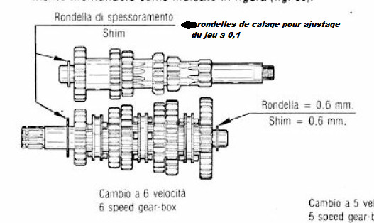

calage d'arbre primaire et secondaire

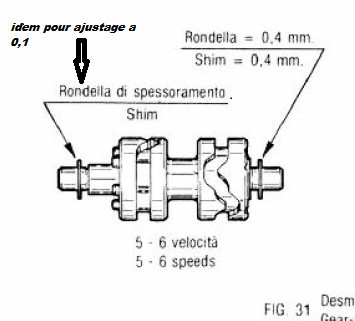

calage du barillet de selection

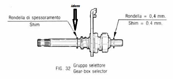

calage du système de selection

je fais le barillet de sélection par metrologie
tu fais en dernier le calage de vilo en ne montant qu'un roulement côté embrayage
une fois refermé , tu t'assures que tous les rapports passe bien à la montée et descente avant de finir l'assemblage

Je pense qu'il faut assembler le carter sans le vilebrequin en serrant les vis au couples.
Mesurer au comparateur le jeu latéral des arbres de boite
Ré-ouvrir pour ajuster au besoin
Une fois que le jeu est Ok, le moteur peut être assembler entièrement.

le manuel avec sa nomenclature te donne les épaisseurs des cales de base à respecter et à mettre du bon côté de chaque axe
ensuite , il te faut respecter un jeu carters fermés avec son joint de 0.1 mm ( je dirais mini mais pas plus :D )
