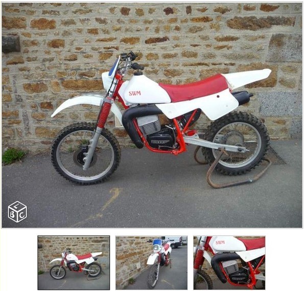

Non!, mais elle me parait très proéminente sur la photo..enduro_1980 a écrit :Pourquoi tu cherches une elba blanche? C'est ce qui était d'origine.

Magnifique ta S2 Thierry, tu voudrais pas changer la plaque phare?

Donc voila les dernier nouvelles car cela fait un moment que je suis passé.
Alors pour commencé j'ai fini de remonté le moteur, je n'ai pas fait de microbillage sur la culasse mais je l'ai passé dans la cabine de sablage pour lui mettre un petit coup!
Apres avoir fini le moteur j'ai aussi fini le pot d'echappement mais malheusement je suis pas sur qu'il tienne vraiment longtemp car il est vraiment tres fin a certain endroit a couse de la rouille!
J'ai aussi fait la peinture de tes de fourche, nettoyé le systeme de frein avant, et fait la refection de la fourche
Ensuite je me suis mit a assembler ces sous ensemble!
