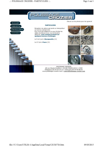

Comme le dit gilenduretro, les ets Crozier ne font pas l'anodisation, il s'occupe de la préparation des jantes, pour ensuite les envoyer à un sous-traitant pour l'anodisation.
Et pour la préparation ponçage+ polissage.

ça semble intéressant, mais en quoi consiste "toute la préparation"?gilenduretro a écrit :j'ai pris contact avec cette entreprise qui n'est pas trop loin de chez moi en plus.sergioleone a écrit :Voila une bonne adresse pour l'adonisation.
Sergio
[img_citation]http://www.srcf.fr/forum/img_forum/2015 ... culier.jpg[/img_citation]
Il ne font pas d'anodisation et m'ont orienté vers un de sous traitant a St Etienne.
Je leur porte les jantes semaine prochaine, il on meme l'air de connaitre la teinte des jantes d'hva et ne sont pas trop cher : 50€ pour les 2 jantes en faisant route la preparation.
Je vous tiendrais au courant du resultat
Claude, si tu veux en profiter, fais moi parvenir tes jantes pour les deposer avec les miennes, je pourrais te les ramener a Issoires
Sergio
