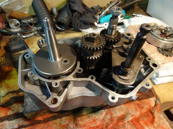

Merci Mikalet! :bise:mikalet64 a écrit :tu peux avoir une rondelle de chaque côté aussi
vérifie que la bague du roulement dépasse bien du logement dans le carter
c'est l'épaulement du vilo qui doit être en appui sur le roulement et pas la masse d'équilibrage sur le carter
[img_citation]http://www.srcf.fr/forum/img_forum/2015 ... -Copie.jpg[/img_citation]
j'ai eu ce cas sur un moteur récemment ouvert
de mémoire , tu as régulièrement 1 rondelle de 2/10 de part et d'autre mais c'est à vérifier
autre possibilité si tu n'as pas le matériel adéquate pour mesurer :
tu montes ton vilo dans les carters sans joint central
tu mesures le jeu existant et tu compenses de cette valeur
le joint central une fois monté te fera ton jeu de fonctionnement (environ 0.25 sur ceux que j'ai )
technique valable aussi pour la boite:
tu montes tes arbres avec les cales de base préconisées sur la doc
tu fermes sans joint , mesure les jeux et compenses de la valeur relevée
le joint fera le reste
pour le barillet de sélection , je n'ai pas trouvé d'autre solution que la mesure des logements et arbre

ici si besoin
A : mesure des encombrements vilo au niveau des appuis de roulements
B :mesure du plan de joint à la bague IR du roulement de vilo carter gauche + idem carter
droit + épaisseur du joint de carter central qui va s'écraser d'environ d'un bon 1/10 mm
cela va te donner le jeu totale latéral du vilo dans les carters
il est conseillé 1/10 mm après calage , moi je mets 2/10 par sécurité sachant que tes carters peuvent être resserrés un peu plus après montage dans le cadre ... et le jeux ne nuit pas dans ce cas là ( pareil pour la boite : 2/10 mm )
rondelles : http://www.promeca.com/rondelle-dajusta ... 11-fr.html
Ø de vilo x Ø de la bague inter du roulement ou de l'épaulement du vilo
