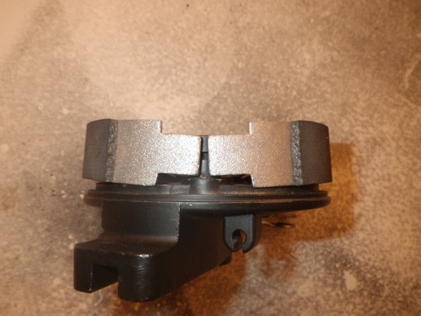

Avec plaisir, par contre, j'ai toujours un souci au niveau des machoires de frein, j'en avais acheté chez Bosisio mais elles ne passent pas dans les cloches :-(
Quelqu'un aurait une solution alternative?

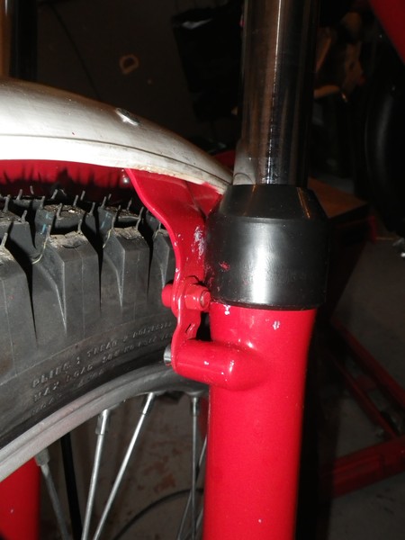

Par contre pour l'AV impossible de trouver la taille d'origine (2.50X21), j'ai donc monté un 2.75X21 Pirelli que l'on trouve partout. Comme il est un peu plus large, il touchait donc petite réhausse du garde boue... presque terminé (éclats de peinture à régler).

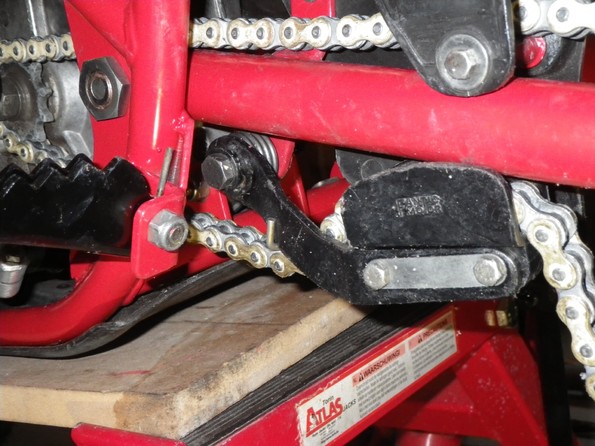

Voila sur la mienne si ca peux aider ....

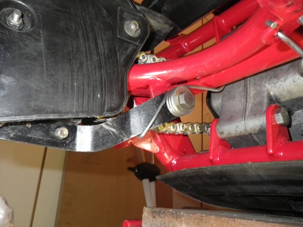

Txp51 à raison, tu mets le tendeur de l'autre côté de ta patte sur le cadre, tu inverses le téflon sur le guide et c'est bon!
Tout est a l'envers!!
Le patin n'est pas du bon coté et la patte va de l'autre coté du cadre ,la petite tôle de renfort vient sur le patin !!!
Messages : 3835

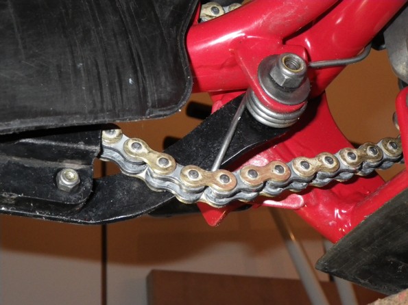

Je n'ai pas ce modèle mais il me semble bien qu'il y a une erreur de montage et/ou de trajet de la chaine, la chaine devrait passer au dessus du bras du guide (quand on regarde de coté) et pas dessous comme sur ta photo...

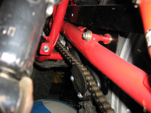

Salut les fanas de petites Italiennes,
Moi qui pensait pouvoir donner le premier coup de kick après une rénovation en profondeur pendant l'hiver :(
Je rame avec le guide chaîne ....
... ça déraille ... Où est l'erreur?
Quelqu'un aurait il des photos pour corriger mon erreur?
Merci à tous
