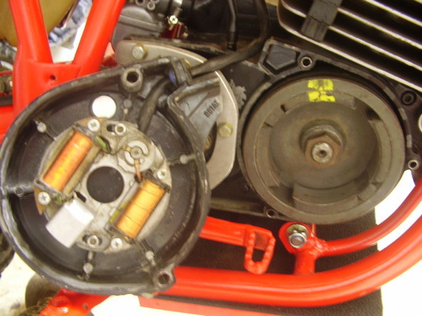

gegetofsky a écrit :Houla, il ne ressemble pas à ça mon allumage.
La photo est un peu pourrie, mais voilà a quoi ça ressemble:
[img_citation]http://www.srcf.fr/forum/userimages/pieces-swm-010.JPG[/img_citation]
Voici comment j'ai callé mon disque.
Pour un maximum d'aspiration, j' ai callé le disque comme pour un 320TL
[img_citation]http://www.srcf.fr/forum/userimages/Calage-disque.jpg[/img_citation]
Chui pas sortie de l'auberge !
GG
Bonsoir, j'ai un moteur de 125 rsgs 78 a callé, il faut que je le calle comme la photo ou il y a de marquer "reglage 80°/140°" ?
merci

salut
a mon avis ,cale le disque comme sur la doc italienne pour avoir les bons réglages de base
ensuite tu pourras jouer a l'apprenti sorcier , pas sur que tu en sorte vainqueur

AYééééééééééééé, elle à pétéééééééééééééééé ! ! ! ! ! ! ! !
N'ouvre rien, c'est bon !
L'allumage etait bien a l'envers. Là, on retrouve tout les traits de réglage.
reste a affiner tout ça, mais déjà, c'est tout bon !

Le rotax est plein de bonne volonté, il sera facile d'ajuster le calage la platine à l'endroit.

pour le calage tu aligne la marque (trait de scie)que tu vas trouver sur la platine support bobines avec celle qui est sur le carter apres avoir enlevé le bouchon plastique
tu peut contrôler au comparateur mais normalement c'est bon
