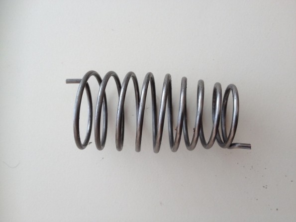

- Messages : 4378
salut,
pas bien compris, pas de ressort de kick ou ressort inefficace?
les vitesses, elles passaient avant remontage? essai de passage avant de tout serrer définitivement?
Petite vérif, si le ressort manque j'ai ça de 250 mais idem je pense.
Pour le boite, plus dur démontage?
Pour le non démarrage, difficile de dire sans tester.
