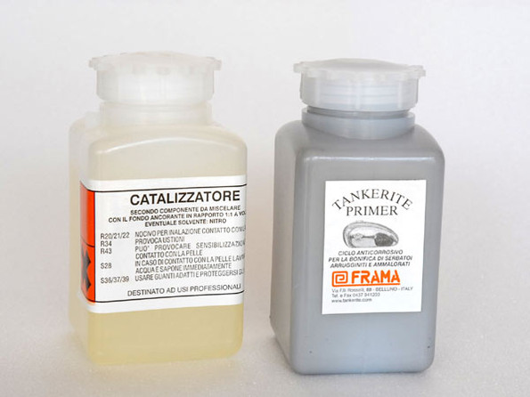

Notre ami Gégé m'a parlé de ce produit qui permettrait apparemment de protéger nos peintures de réservoirs "plastique" ou "résine".
Ce serait un bon subsitut de feu G4 dont je le rapelle la composition a évolué et ne fonctionne plus pour nos réservoirs.
Qui connait, qui a testé?
http://www.tankerite.com/catalogo/prote ... etail.html

peut-être que cela pourra vous aider pour le traîtement intérieur des réservoirs:
http://www.tankerite.com/catalogo-online.html
il y a 1 primaire pour plastique

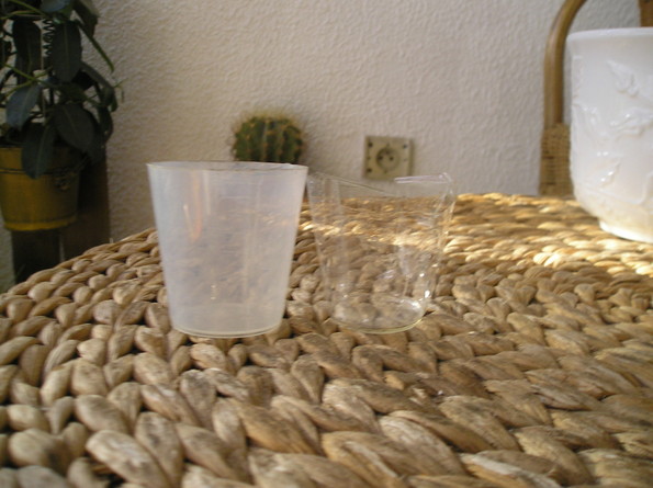

didier 06 a écrit :au vu des dernieres interrogations de ces derniers temps !!
voila ce que donne le G4 a l'interieur du réservoir , le petit broc de gauche me sert a doser , comme il est mou j'ai réussi a décoller la couche de G4 (a droite) on voit bien que ça fait comme une poche a l'interieur du réservoir, c'est completement étanche et insensible aux hydrocarbures, contrairement au polyurethane des réservoirs !!
pour info j'ai deux réservoirs traités au G4 et repeints (dont un depuis deux ans) avec de l'essence en permanence dedans ça n'a toujours pas cloqué !!
[img_citation]http://www.srcf.fr/forum/img_forum/2012/07/P1010160.JPG[/img_citation]
Merci pour cette précision technique démonstrative très intéressante. :cool:
merci ma poule ! :bise:
merci ! :)

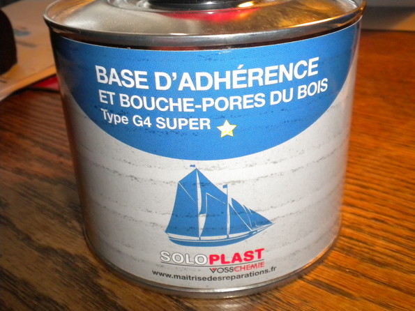

charly a écrit :Bonjour Didier
Par chez moi on ne trouve que le g4 sous cette forme ce n'est pas le meme emballage mais idem base d'adherence typt G4 super ,par contre sur mon bidon il est inscrit "bouche pore du bois" et sur le tient "protection anti humidité"
Penses tu que ce soit le meme produit ???
Sur mon bidon il y a ecrit/
G4 SUPER bouche pore du bois...
Le primaire(ou base d'adherence) G4 SUPER est une resine polyurethane mono composant de coloration ambrée contenant de solvants,qui durcit par l'absorption de l'humidité de l'air .Utilisation speciale pour bateaux.
G4 SUPER permet un accrchage parfait des recouvrement polyester renforcés de fibre de verre sur le bois le metal,le beton.
Merci :)
[img_citation]http://www.srcf.fr/forum/img_forum/2011 ... 1276-1.JPG[/img_citation]
où l' as-tu trouvé Charly stp ?
