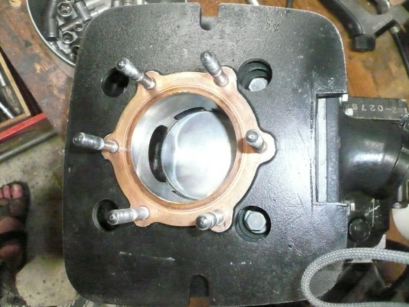

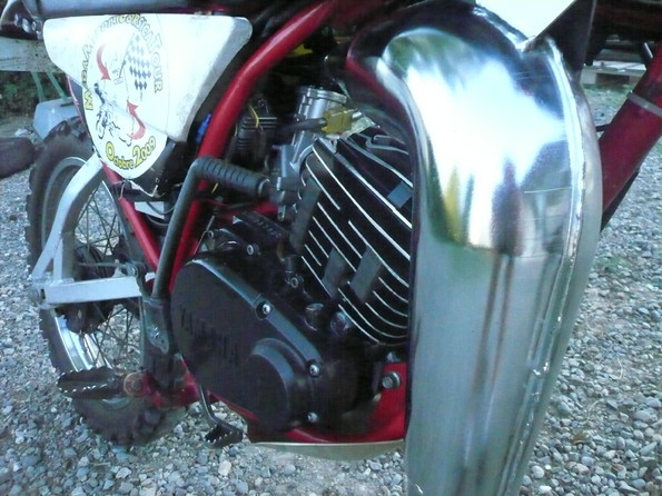

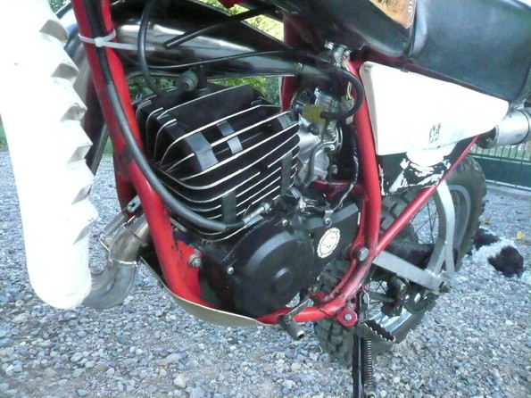

125 DTMX avec moteur de 175 IT
Messages : 3784
Non , beaucoup trop puissant ! :lol: :lol: :lol: :lol:

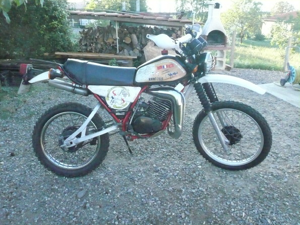

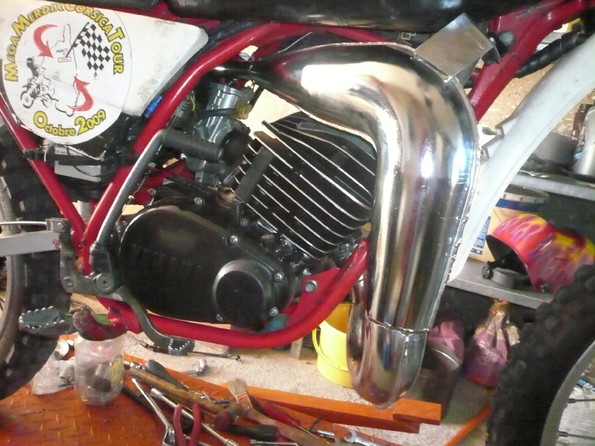

Joli!! une photo de la bécane complête par curiosité?
Messages : 3784
Assez peu de difference , en fait , avec le Rayer.
peut être juste un petit plus en haut.

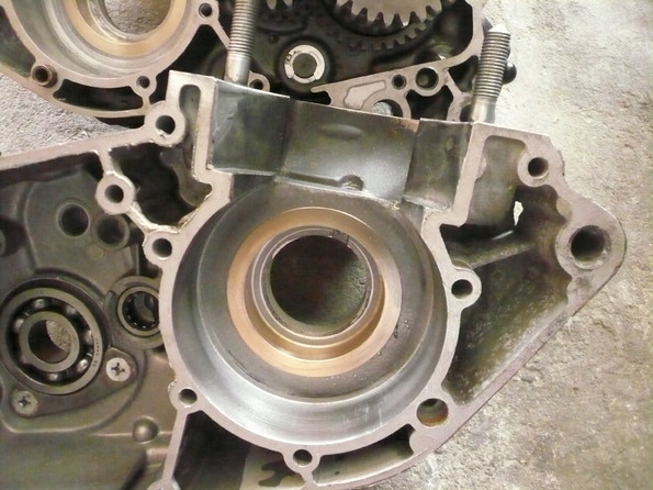

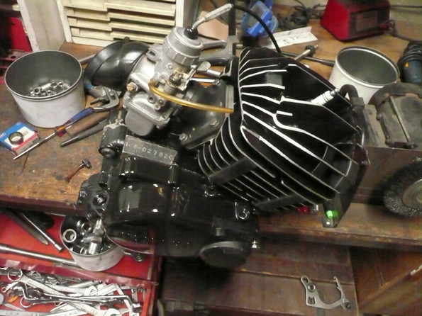

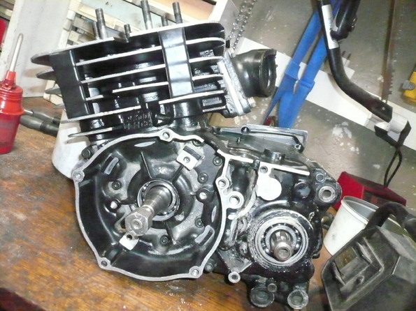

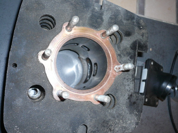

Apres coup je l ai démonté pour notre trip au Maroc , car , même si les bases sont identiques , les carters moteurs plus "ouverts"ne permettent pas de monter un cylindre de DTMX sur le bas IT , et en cas de casse ,s eut été the shit :hehe:
Par contre , un méga look unique avec ce gros cylindre.
Le carter d embrayage du DTMX , je l ai gardé pour le look origine (si j ose dire :lol:) et parce que j en avais 2 ou 3 dans mes boites à coucou.

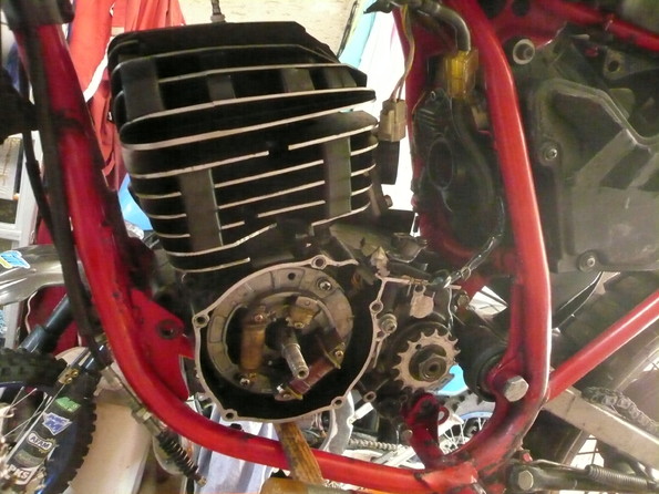

Tu as essayé les 2, 175 DTMX et IT ?
Quelle différence ?
Tu as conservé le carter d’embrayage DTMX :mick

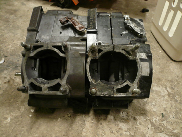

à droite , les carters de IT , idem , mais plus ...."ouverts" que le 125 DTMX.
Messages : 3784
moteur de 175 IT 1978 danx 1 DTMX 125..... :lol:
