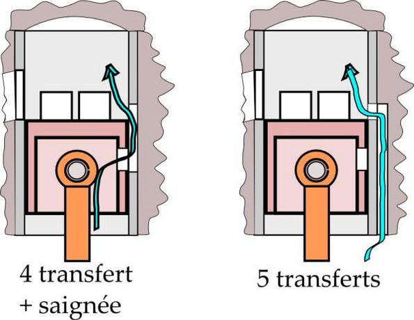

Le piston est un 76.45 avec un trou. Ca permettra peut etre de sauver ton cylindre en le passant au moins a 76.53, meme un peu plus.
280cc en boite 5, c'est le top. Comment est le volant d'allumage, leger ou lourd? Si le volant est leger, ca devient du grand bonheur.
Jamais vu de 5 eme transfert sur un 250. Et je ne crois pas que l'origine 280 rotax venait avec la saignee. J'en ai 2 et aucun n'a la saignee mais j' en ai fait faire un a partir d'un 250 par Mr Bond, un pape du can am aux Us, qui a la saignee.

Perso, je n'ai pas connaissance de 250 ou 280 Rotax avec un réel cinquième transfert sur les moteurs de cette génération. Le vrai cinquième transfert n'est apparu, il me semble, que sur le moteur liquide. Donc utiliser le terme "saignée" serait plus approprié, et avec, un piston "troué" est recommandé, mais sans saignée, le trou n'aura aucune incidence. :clin:

C'est aussi mon opinion.
mais pas de tout le monde. Voir lien. :clin:

Effectivement, en revanche, s'il n'y a pas de cinquième transfert, un piston percé n'aura aucune incidence, ni positive, ni négative, donc tu peux le monter sans risque!Swoum_55 a écrit :Le perçage n'a d'utilité que si le cylindre a le cinquième transfert. Un usinage vertical dans l'épaisseur de la chemise.comar a écrit :Merci pour les infos.

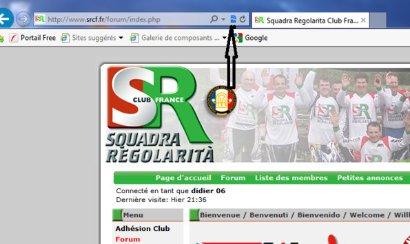

Ah oui, j'ai cliqué dessus, et depuis, c'est vachement mieux!!!! :clin: :clin: :clin:Merkiiiiiiii!!!!didier 06 a écrit :moi aussi ça faisait ça c'était ce machin bleu qui met l'bazarTHIERRY a écrit :Flamby, Il magnifico. a écrit :Désolé de ne pas en dire plus, mais quand j'écris, mon écran devient tout noir, je ne sais pas ce qu'il se passe! Je ne peux visualiser ce que j'ai écrit qu'en cliquant à côté de la zone de texte, c'est un peu pénible! Probablement un conflit de navigateur...![]()
va falloir faire Nickasiler le navigateur! J'ai le même problème avec un portable conflit de version.
