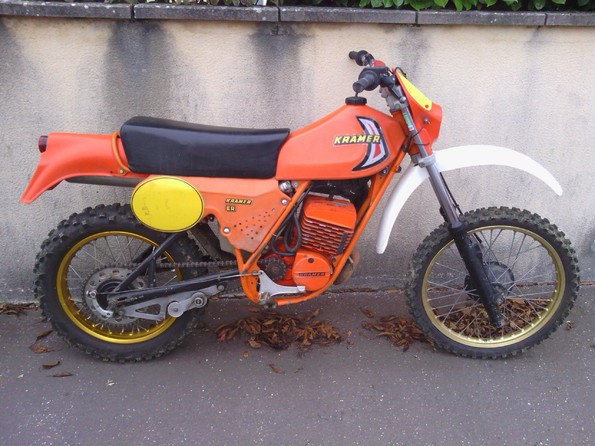

par gedeon34 » 04 févr. 2017 07:53
Bien belle orange
Un moteur qui doit bien pousser la belle et son pilote :hehe:

par sapoxo » 04 févr. 2017 00:05
Magnifique cette bécane !

Voila la bete
Messages : 4378 Enregistré le : 14 nov. 2009 17:57
Localisation : Languedoc-roussillon
Message
par gedeon34 » 03 févr. 2017 21:31
Chouette
Une photo de la bestiole :hein:

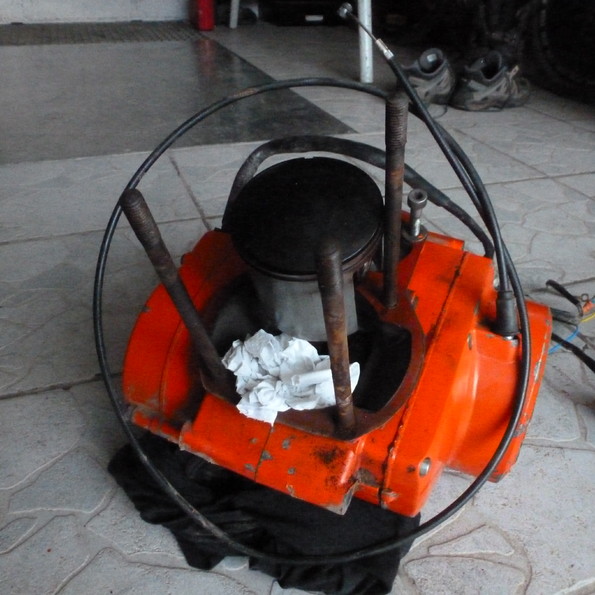

buona sera a tutti
Est ce qu'un squadriste averti pourrait me donner la Cylindrée de mon gros Rotax?
347,370?
Sachant que le piston fait 84.43 de diamètre.
