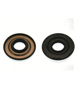

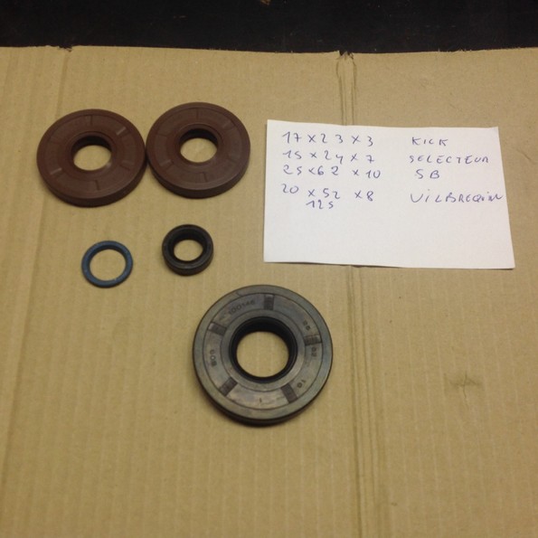

Bonjour,je trouve que pour un joint de sortie de boite c'est compliqué
Voici le kit que j'utilise quand je remonte un 125
Il est vrai qu'il peut y avoir un risque si on utilise une chaine 525. 250/175 mais de nos jours une 428ou 520 vont très bien vu les 20/25 chevaux pour 125 et les 30/35 pour 250

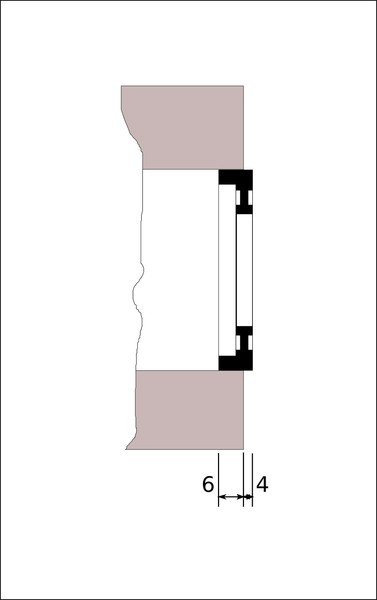

Certes, mais quel est l'utilité du déport?
Dans mon idée, il y a un élément qui peut interférer avec le joint.
Si tu places ton joint de 6mm comme celui d'origine, la portée risque d'entrer en contact avec cet élément tournant.
Un joint de 10 mm pourrait permettre de respecter un espace, si l'on ne l'enfonce pas complétement. Ce qui n'est pas vraiment mécanique, j'en conviens.

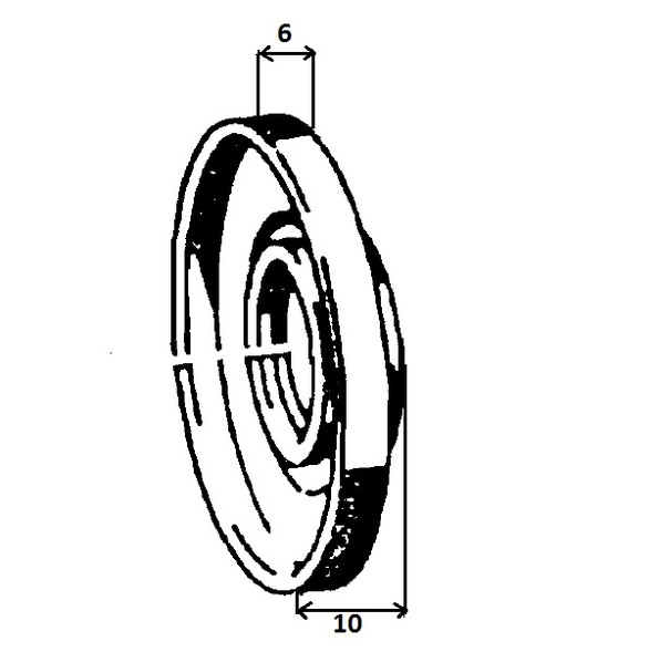

Messages : 2836
non l'origine fait 6/10
l'épaisseur fait 6 et 10 avec le déport
donc sans déport il reste 6.
et comme un joint standard de 10 est trop épais, le 6 doit être bon.
Maintenant en pratique est ce que cela est assez résistant dans le temps ?
C'est ce que je veux voir dans quelque mois

Messages : 4048
Riri, ton choix n'est pas logique.
l'origine fait 10mm, la portée du joint est bien décalée vers l'extérieur. En montant un 6mm, la portee est trop vers linterieur de 4mm.

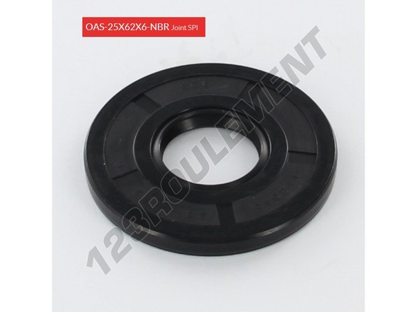

Messages : 2836
Doudou77 a écrit :ben ca
https://www.123roulement.com/joint-OAS-25X62X6-NBR.php
et a mon avis ca doit aller :cool:
Bonsoir :)

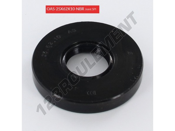

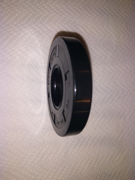

Doudou , je reviens sur ta proposition , et j'en profite pour remercier aussi Gérard qui m'a mis la puce à l'oreille. Je t'ai répondu peut être un peu vite Doudou sur ta solution. Effectivement le model que tu nous proposes doit bien se monter , car si il ressemble a ceux que j'avais commandé, ce ne sont pas exactement les mêmes , les miens étant plus larges que ceux que tu me proposes.
Ma référence était : OAS-25X62X10-NBR
https://www.123roulement.com/joint-OAS-25X62X10-NBR.php
bien trop large , ce qui a fait râler mon gourou de la mécanique :lol: , mon Dédé préféré qui m'indiquait ne pas pouvoir le loger correctement .... tu m'étonnes bien trop large c'est du 10
Le tien référence : OAS-25X62X6-NBR
bien mieux ! largeur de 6 alors là de Dédé y va être satisfait. :D
en comparaison :
Pour moi cette solution me conviendra parfaitement , facile à trouver , pérenne dans le temps et un standard simple.
Bien sur les autres solutions sont aussi séduisante mais beaucoup plus technique avec un besoin d'outillage que je n'ai pas . plus un travail d'orfèvre ..... et c'est beau :) mais pas pour nous.
En tout cas merci beaucoup pour votre participation et je constate que l'on peu compter sur vous pour faire des propositions de solution. J'espère que cela aidera d'autre lecteur.
Je vous dirais le résultat dans quelques semaines si tout fonctionne bien, car rien ne vaut un test en réel pour valider .
Solution du Doudou ..... vainqueur ....... pour le moment :lol: ;)

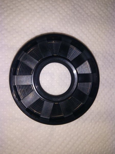

c'est aussi cette marque là que je monte :)
Messages : 3304
je monte ce genre de joint sur les 7V et aucuns soucis :)
ref: TC 25 62 10 CHO double lèvre

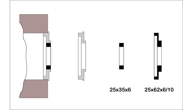

Messages : 4048
Kek chose comme ça:
Voir plus simple, sans butée et diminution de Ø. :clin:

Iam the reference !! You can't get it in a shop . LoL .
Started vor years : i did the same then a lot of people , need a transmission seal . So i ask Kaego (too) .... no seals anymore . Then a very good friend (mechanical engineer) of mine and i had an idea . Lets copy that seal and so we made some drawings . Later he has machined an aluminum housing with a buyable regular seal . Now you can change the seal without take out or disable the engine . He made some of this housings specialy for me ......
!!Important!! You cant use a normal regular seal because there is a lockring behind on the shaft and that will destroy your seal from the back while it is rotating . Thers's another wrong "trick/possibility" : put a 1,5mm spacer behind the seal that it come out of the housing but here is the problem : if the chain jumps off or it catches some bunch of gras etc it will pull out the seal and destroy the housing . This is the expensive way . All this things are to risky because there's a better possibility and this works to 100% .

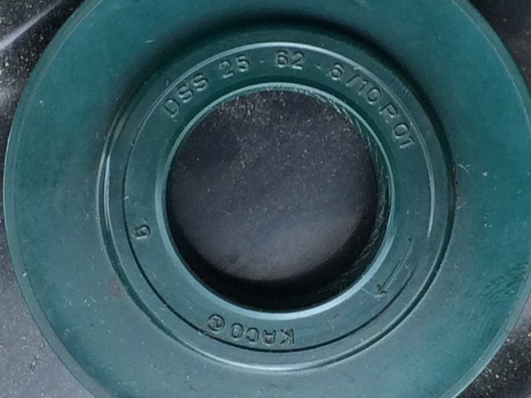

Dans la boite c'est un : KACO DSS 25x62x6/10 R 01
[img_citation]http://www.srcf.fr/forum/img_forum/2016 ... 0-R-01.JPG[/img_citation]
et sur le net ...... ben rien !
Alors les restaurateurs propriétaire de boite Sachs 7V vous faites comment pour avoir du joint spi en 25x62x6/10 ? car attention celui qu'il faut a un déport que tout ceux que j'ai trouvé n'ont pas .
