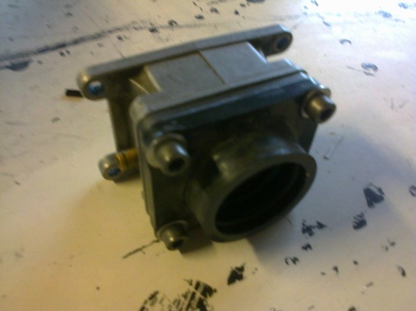

Pour apporter de l eau au moulin je glisse ci après des images intéressantes:
Voili voilou, Dieu existe et il a eu fabriqué une boite à clapets qui se monte "pile poil" dans la pipe d'admission du Hiro.
trouvé sur le bon coin à 30 balles grâce à un intelligent vendeur qui avait mis les cotes d'entraxe des trous.
Pour les impatients qui veulent connaître la carte d'identité du "donneur" : 125 DTMX Yamaha.
Bons essais à tous, mon berlingot étant pour le moment en petits bouts je n'ai pas eu l'occasion de le faire.

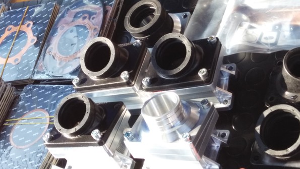

Est-il possible d'acheter uniquement le manchon en caoutchouc pour les cylindres (modèles 79) et boite à clapets (modèles 82) APRILIA RC250?
Pas de site internet.
HIRO MOTORI
VENDITA E RESTAURO MOTOCICLI DA FUORISTRADA VINTAGE
12, Via Marconi G. - 35043Monselice (PD)
tel. 0429 783834

Excellent!!! :clin: :clin:enduro52 a écrit :Sachez toutefois cher Baron que la mécanique ne supporte pas l'approximation. Cette science appelée mécanique ..est une science exacte...le morceau d'alu dont vous faites état est bien plus qu'un vulgaire morceau mais une pièce fortement ouvragée qui requiert des attentions des plus nobles pour quelle puisse offrir les services qu'on lui alloue. Je ne doute que vous ayez les armes pour mener à bien cette tâche, vous souhaite bon courage et attends avec impatience le résultat de vos travaux.Le Baron de l'ecluse a écrit :Elle me plais bien cette idée de boite à clapets sur moteur Hiro.
Je ne suis pas du tout convaincu du fonctionnement et de l'utilité des clapets d'origine du sytéme HIS.
Chez Le Baron "on a pas de pétrole, mais on a des idées", pour reprendre le slogan bien connu des années 70.
Alors je vais me la faire cette boite à clapets, j'ai deja une boite à clapets Boysen pour 125 KTM des années 2000, une pipe d'admission droite qui va dessus, il me reste à faire le morceau d'alu pour fixer l'ensemble au cylindre... cela devrait ce faire :hehe: :hehe:
