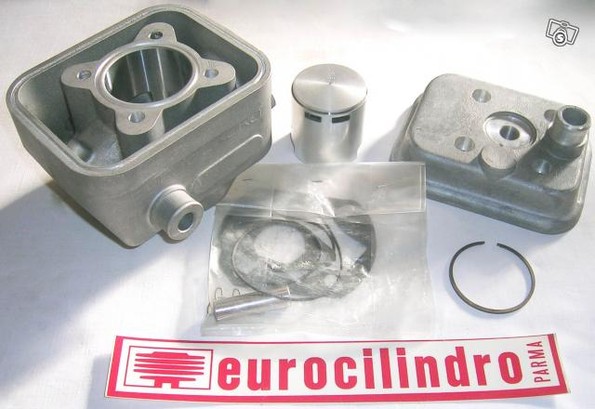

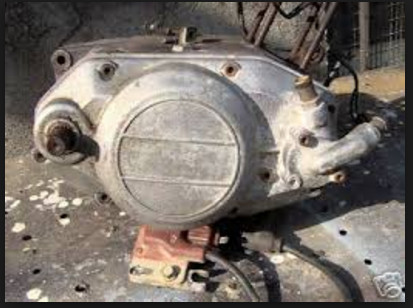

Ce n'est en rien un mauvais bricolage, mais le carter qu'on trouve sur les Minarelli RV3/4/5/6 avec parfois la pompe à huile en plus...
Le carter se monte assez facilement. Il faut cependant faire attention, il y a, me semble t'il, deux pignons différents (nombre de dents, éviter celui du 3 si ma mémoire est bonne).
C'est impératif pour monter le kit style MR6, le Faccioli/Eurocylindro
ou pour refroidir un kit Polini 70 de RV monté sur votre 50 P6 (plus simple est la pompe électrique...)
Sur le Cimatti, c'est un ajout, rien à voir avec l'origine, les Kaiman X28 & 30 n'ont jamais adopté le système MCS ni même le K6 mais le P6 80 uniquement.

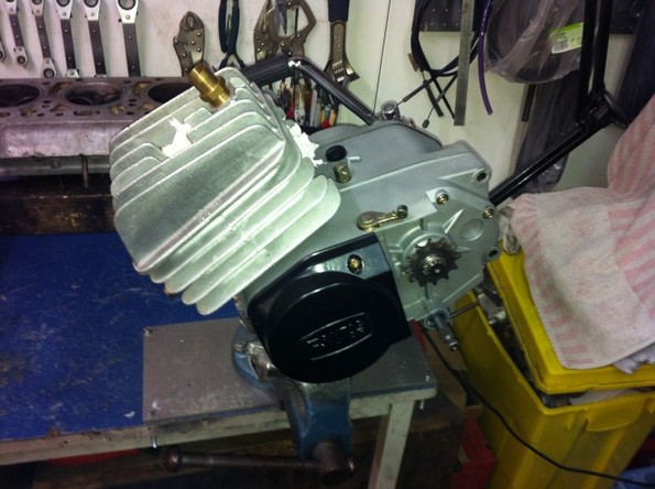

- Messages : 307
- Localisation : 34
C'est le moteur d'un super kaiman ,surement avec quelques modifs, et en rouge et blanc, et il me semble uniquement importé en France en noir, dommage qu'il soit à 1800 bornes; je l'aurais bien vu dans mon garage. :quoi: :quoi: :quoi:sergioleone a écrit :Salut,
Est que quelqu'un à des infos sur ce moteur, en semi-liquide, ok je connais, mais là je cale![]()
[img_citation]http://www.srcf.fr/forum/img_forum/2015 ... 253861.jpg[/img_citation]
Sergio
Modifié en dernier par sergioleone le 28 oct. 2015 21:07, modifié 1 fois.

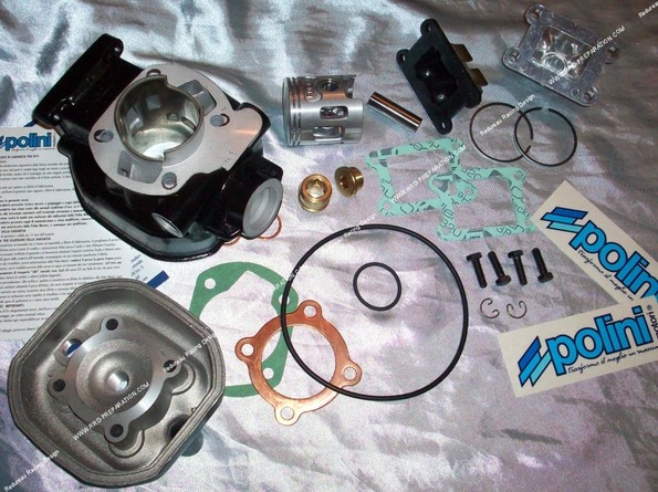

pour en avoir révisé quelques uns
voici le vrai POLINI H2O
- gérard DELON
- Messages : 3304
- Localisation : VAR 83
LE VRAI
Toutes les infos sur les kits dispo pour les mina sont la : http://minarellip6.forumfree.it/?t=70282359
:clin:
:clin:

- Messages : 2849
mikalet64mikalet64 a écrit :culasse MCS mina + radiateur et carter pompe Mina pour remplacer le guidon thermosiphon
http://www.subito.it/accessori-moto/min ... htm?last=1
le lien indique un mr6 rien a voir avec un p6 ou k 6 , les carters ne sont pas du tout les mêmes
- Messages : 2849

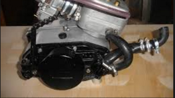

oui , c'est une mauvaise copie du Polini liquide ,
c'est un p6 thermos siphon sur lequel on a greffer une pompe a eau
(carter soit polini ,
soit minarelli k6 c'est le cas sur la photo
c'est un plus pour le refroidissement car le thermos siphon c'est pas terrible
