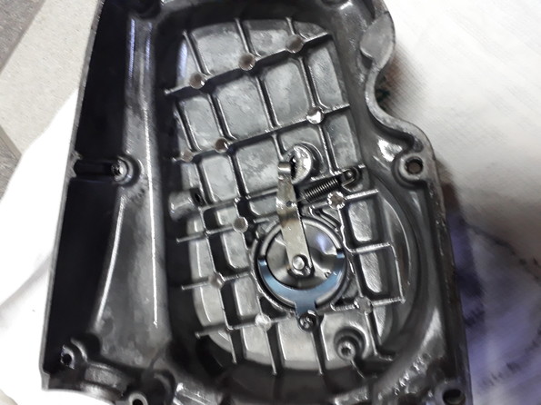

bonjour
effectivement le ressort est très raide sur le modèle sans bille sur le modèle à petite bille le ressort est légèrement plus souple car le plateau repose en principe sur 3 points donc moins de friction mais dans tous les cas il faut le ressort au risque que la butée à bille tourne en permanence

bonjour a tous
sur la came d embrayage j ai un ressort de rappel qui durcit enormement la commande
est il possible d enlever ce ressort?
systeme sans bille
