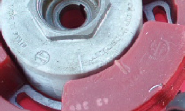

Salut, :)
Qu'entends tu par je n'arrive pas à le caler. :mad:
Connais tu la valeur d'avance?
De quel matériel disposes tu?
- comparateur à cadran?
- pige de calage?
- réglet?
Généralement sur les motoplat, un repère indique le point de déclenchement.
Il te faut aligner ce repère avec une trait sur le rotor, dans la position d'avance préconisée, que je ne connais pas malheureusement. :quoi:
Toutefois, si tu mets entre 2 et 2.5 mm d'avance, le moteur devrait démarré. ;)
Si tu as la possibilité d'avoir une lampe stroboscopique, c'est encore mieux. :hehe:
Voir ici : http://www.ktmaddict.fr/forum/t1039-Com ... -pige.html

Bonjour , qui pourai m'aider car jai un problem sur mon allumge je narive pas a le calée s'est un motoplat rotor interne que je veut monter sur mon minarelli P6 kité 80cc ( kit polini)
tout info seront les bien venu !! :D
