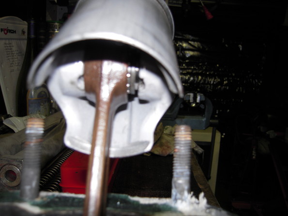

sachs59
Messages : 191
Localisation : hazebrouck59
Message par sachs59 »
bonsoir , sur le sachs 125 7V il n'y a jamais eu de rondelle de calage , cela ce monte comme sur la photo ,,,,,,,,,,,,,sachs59

sn125
Messages : 377
Localisation : ile de france
Message par sn125 »
salut
les montesa 125 sont montés de cette manière,alors je me pose la question.
et sur le sachs le roulement se balade en latéral au point que les aiguilles ne portent plus toalement sur le pied de bielle,alors.........

bonsoir
quelqu'un sait il si le piston des sachs 7 v est monté avec des rondelles de calage latéral ?
je suis en train de remettre en état un sachs et j'ai l'impression qu'il manque des rondelles pour caler le roulement de pied de bielle.
pas de rondelles apparentes dans le partlist.
merci de vos réponses
