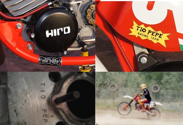

“TIO PEPE” era considerato un mago dei motori: in una gara di campionato italiano un suo pilota con TGM 125-Hiro “Tio Pepe” aveva battuto il pilota ufficiale TGM Michele Rinaldi. A fine gara i tecnici di quest’ultimo chiesero a Greco cosa avesse mai fatto a quel motore dalle prestazioni incredibili. Provato al banco della TGM, il motore Hiro preparato da “TIO PEPE” esprimeva più potenza di quello ufficiale: finì che Greco lasciò al blasonato team il suo prototipo… In cambio di due moto!
Con grande opera di persuasione – non ero un pilota di vertice – riuscivo ad avere da “TIO PEPE” un suo kit, un cilindro cromato marchiato col suo nome, dotato, diversamente che quello di serie, di aspirazione misto lamellare H.I.S.: quasi 4 cavalli in più e un’erogazione migliore ai bassi regimi. Un prototipo del genere era stato utilizzato dal Team ufficiale Aprilia tra il ‘78 e il ‘79: un esperimento riuscito, commercializzato dal 1980, ma solo in versione raffreddata a liquido.

Bravo birdy459! "Tio Pepe" è Giuseppe Greco di San Severo di Foggia. Greco, molto gentile, mi ha dato consulenza per il montaggio perfetto del cilindro restaurato. Io ho fatto rifare i suoi adesivi come il 1979/80, perché ora sono leggermente diversi. Ho messo il #53 come l'ultima gara fatta dalla MX.
E' molto bello il cilindro del tuo amico. :)
Bravo birdy459! "TIO Pepe " est Giuseppe Greco di San Severo di Foggia. Grec, très aimable, m'a donné des conseils pour l'assemblage parfait du cylindre restauré. J'ai refait ses autocollants que le 1979/80, parce que maintenant ils sont légèrement différents. J'ai mis le #53 comme la dernière course faite par le MX.
Le cylindre de votre ami est très agréable.

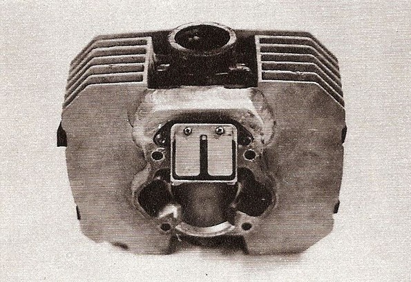

oui , le cylindre est TGM 125 de Rinaldi ,
le préparateur de ton moteur est-il Giuseppe Greco, ??? de SAN Severo ? ( qui préparait aussi les TGM 50 moteur Sachs )
si c'est lui c'est un très bon préparateur Italien (rencontrer sur une course internationale de 50 "scooters" prépares en Italie du sud )
j'ai encore un ami allemand qui a un cylindre non modifier sorti de boite un 77-78 cylindre chromer
sì, il cilindro è TGM 125 di Rinaldi,
è il tuo sintonizzatore motore, Giuseppe Greco, ??? SAN Severo? (che stava anche preparando il motore TGM 50 Sachs)
se è lui è un ottimo allenatore italiano (per incontrarsi su una gara internazionale di 50 "scooters" preparati nel sud Italia)
Ho ancora un amico tedesco che ha un cilindro che non cambia dalla scatola un cilindro cromato 77-78

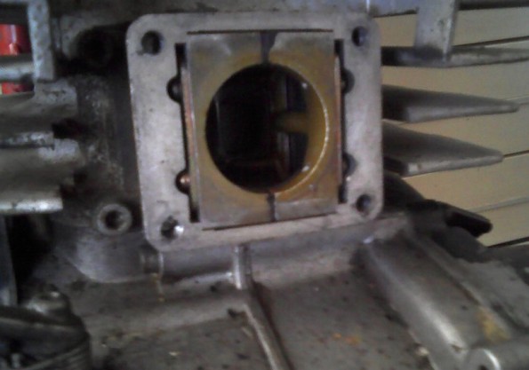

Ciao! Credo che il cilindro della tua foto era Hiro modificato da TGM. Quello mio era Hiro modificato dal preparatore italiano "Tio Pepe", famoso negli anni '70/'80. Il pacco lamellare è H.I.S. (Hiro Induction System) poi montato sul motore raffredato a liquido.
I cilindri con camicia cromata raffreddati ad aria con sistema H.I.S. (simili a quello della mia MX) sono stati utilizzati dalla squadra corse Aprilia durante il 1979. Per il commercio Hiro ha costruito cilindri con camicia in ghisa lamellari raffreddati ad aria 125 cc. per kart e moto RC regolarità. Il sistema H.I.S. è stato utilizzato per i successivi motori raffreddati a liquido. Il preparatore Tio-Pepe mi ha confermato che ora esiste solo questo cilindro (ne erano stati costruiti quaranta esemplari).
Allego una foto del motore prima del restauro: si può vedere il sistema H.I.S. della Hiro.
Salut! Je pense que le cylindre de votre photo a été Hiro modifié par TGM. Mon One a été Hiro modifié par le formateur italien "TIO Pepe ", célèbre dans les années 1970/'80S. Le Pack lamellaire est H.I.S. (système d'induction Hiro) puis monté sur le moteur refroidi par liquide.
Les cylindres avec chemise refroidie à l'air chromée avec système H.I.S. (similaire à celui de ma MX) ont été utilisés par l'équipe Aprilia Corse durant la 1979. Pour le commerce Hiro a construit des cylindres avec 125 cc en fonte lamellaire refroidie à l'air chemise. Pour les karts et les motos RC régularité. Le système H.I.S. a été utilisé pour les prochains moteurs à refroidissement liquide. Le préparateur Tio-Pepe m'a confirmé qu'il n'y a maintenant que ce cylindre (40 spécimens ont été construits).
J'attache une image du moteur avant la restauration: vous pouvez voir le système H.I.S. de Hiro.

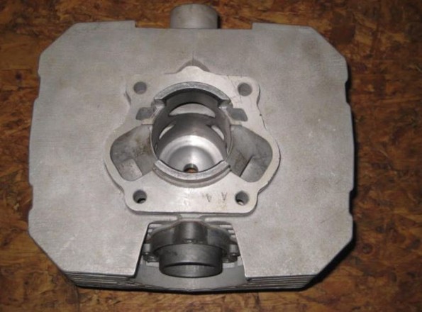

moto molto bella bene in condizioni superbe, ho un dubbio sulle valvole della generazione ben dopo, il funzionario lo so in 78 con valvole sotto e 79 con le valvole in basso e doppio carburatore e disco rotante,
è un motore fatto da un preparatore e non dalla fabbrica di hiro?
très belle moto bien montée ,en superbe état , j'ai un doute sur les clapets de la génération bien après , l'officiel que je connais en 78 avec les clapets en dessous et 79 avec les clapets en dessous et bi carburateur et disque rotatif ,
c'est un moteur fait par un préparateur et non par l'usine hiro ?
photo d'époque du cylindre usine
