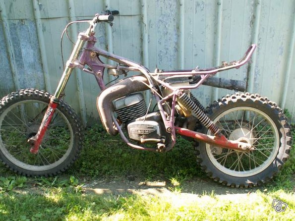

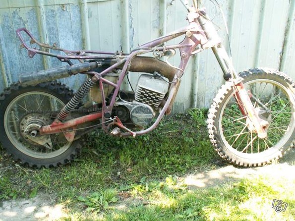

franck coquard a écrit :en zoomant sur les photos la boucle arriere semble avoir ete soudée,en ce qui concerne la roue avant pensez-vous qu'il n'y a que le tambour qui ne soit pas swm ou toute la roue ?
voyez-vous d'autres anomalies ou pas car un modèle cross ne serait pas pour me déplaire
Ce qui semble avoir été soudé est je pense les deux pattes qui ont été rajoutées pour monter une autre selle
Le cadre doit bien etre un RS GS ,le cadre de la cross possede un support de bobine different car la 125 RS MC a un allumage Motoplat et sur la cross le pot de détente est different
Messages : 4048
Les tés, sur cette bécane, sont ceux de la fourche droite. Il y a un déport plus important que ceux de la fourche à axe déporté. telle qu'est l'est montée, bonjour la maniabilité. :P
Il faut, soit trouver des tés pour axe déporté, soit des fourreaux fourche droite.

Message par vinduro77 »
Effectivement, comme anticiper ce cadre a eu une partie arrière (boucle) souder
soit c’est une MC ! :mick
Il me semble également qu’il te manque une pâte d’attache basse pour le silencieux enduro !
Ce qu’a mentionné Gédéon……….. + un kick, éclairage, et autre…l’addition sera bien lourde !
Egalement, avec cette fourche, tu ne pourras fixer proprement la plaque phare avec l’optique SWM ou copy, car il sera trop prêt de la colonne de direction (car les MC n’ont pas les même T de fourches que les enduros)
Soit ! C’est jamais impossible…suivant le budget et le résultat final...et le coup de cœur ! :P

+1 Tu as raison JPC
500 un peu cher
tous les plastiques. le silencieux, la selle le reversoir, les amortos, et toute la quincaillerie
voir le moteur les pistons axe de 18 sont devenus difficiles a trouver le reste par de gros problemes
Apres, cadre renforcé, je ne pense pas que ce soit la bonne fourche, donc pas la bonne roue.
Et pour finir, le coeur :) le paramètre le plus important une RS GS refaite que c'est BBOOOOOOO!
bref je ne t'aide pas beaucoup, peu etre petite négo :mick
Messages : 3835
Celle-ci ?
Déjà 500 euros pour ça, c'est beaucoup trop cher !
