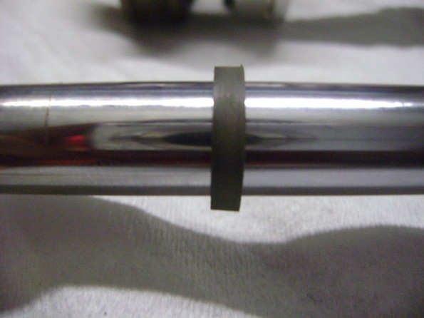

la tige fait 12,43. Le joint d’étanchéité est un joint "carré" de 15,5 x 12,43? x 3.

Message par TGM »
salut quel est le diametre de la tige

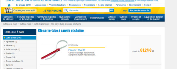

merci pour les conseils. Je viens de trouver la cle a sangle Facom au US a $40.

La clé à tube à sangle que Birdy présente est souvent suffisante et permet d'y arriver dans la majorité des cas.
Je te conseille toutefois de protéger ta bonbonne à l'endroit ou la partie métallique de la clé vient en appui sur la bonbonne (un bout de carton fort peu suffir)

salut , oui bien sur la clé serre( ou devisse) tube exite en plusieurs marques en voici une
pour les joints chez wp , ou chez ktm classic
