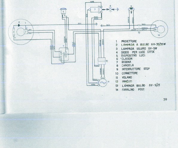

Buongiorno ... ecco cosa abbiamo comperato a Novegro alla mostra scambio
... preciso anche che la moto è dotata di batteria
Image Image
Image Image
Image Image
Image Image
un ritrovamento fortunato e ... funzionante ;)
ciao

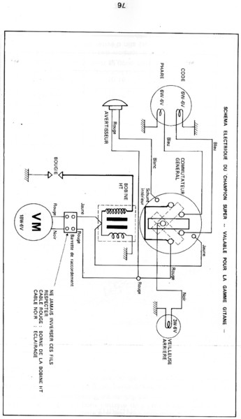

Tiens ça peut t'aider. :)
125 rc/ks
Modifié en dernier par kaiman 40 le 20 janv. 2013 13:20, modifié 1 fois.
Pour ton schéma électrique, sans batterie, c'est ce qu'il y a de plus simple, et en plus pas de clignotants.
- as-tu déjà repéré ce qui concernant la partie allumage ?
- que souhaites-tu alimenter, juste feux av/ar ou autre chose en plus ?
- de quel type de commodo disposes-tu ?
Dans un cas comme dans l'autre, les circuits les plus simples sont le meilleurs !
(rajoutes quelques photos)

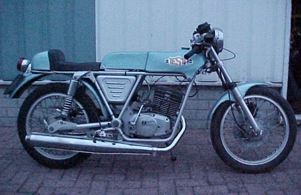

Je suis à la recherche d'un plan de câblage pour une TESTI 125 CORSA 2000 de 1974!
& je ne trouve aucune information sur le site SQUDRA REGOLARITA concernant les 125 TESTI ?
Merci pour votre aide
Bonne journée & bonne route
PS : Savez-vous combien il-y-a t-il de TESTI CORSA 2000 en France ?
