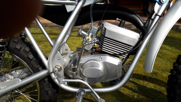

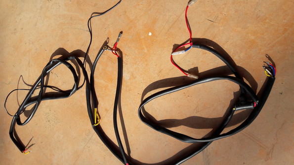

bonjour,voila pour ma part la restauration est terminee..apres des annees de travail et de mesaventures ma partie de travail est finie....il reste le faisceau electrique a monter,demarrer la moto et faire les reglages de l allumage et du carburateur...j ai un faisceau electrique neuf de 50cc (rocvale) voir photo,qui je pense devrait pouvoir s adapter....n ayant aucune notion de mecanique je suis pas en mesure de finir la moto...je suis donc a la recherche d un sorcier du minarelli qui pourrait me finir la moto...je propose d enmener la moto a la personne,de lui laisser la moto,et de revenir la chercher une fois terminee.bien entendu les heures de travail seront reglees a la reprise de la moto.j espere vraiment trouver ici la personne qui refera ronronner la moto...pour finir une pensee pour bubb qui avait suivi ma restauration,je lui dedit cette fin de restauration.....

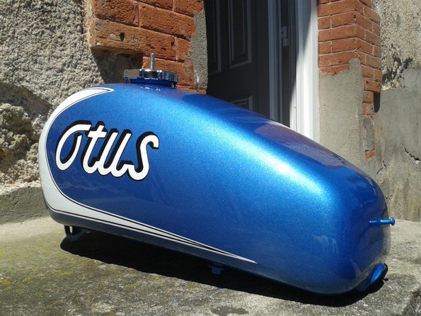

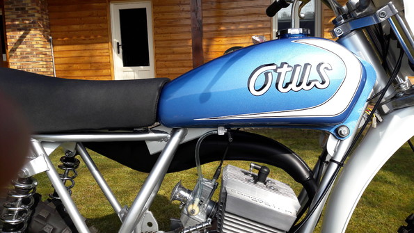

bonjour,
Après plusieurs mois d'attente , enfin un peu de nouveau:
- récupération ce jour de mon réservoir Otus décabossé, repeint et verni avec pose des stickers d'origine que j'avais fait refaire il y a déjà pas mal de temps ainsi que d'un bouchon tout neuf.
Reste maintenant à faire le traitement Restom pour l’intérieur du réservoir et le montage de celui-ci sur la moto.
Quelques photos pour le plaisir...
A venir photos du réservoir posé sur la moto dès que possible !!
Conserves la en trail pour aller chercher le pain ou au taf, le moteur est encore moins puissant qu'un 80K6, c'est mon avis, mais c'est toi le proprio, donc...

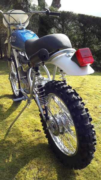

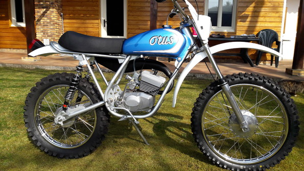

otusman a écrit :bjr quelques petites avancees,mise en place du garde boue arriere ainsi que le feux,pose de nouveaux ressorts de calles pieds,adaptation d un silencieux d echappement d epoque harmonieux avec la ligne de la moto...je m attaque au reservoir a la rentree...si quel qu un a une idee pour le nettoyage de l interieur du reservoir je suis preneur...a bientot pour la suite de l aventure :clin:
[img_citation]http://www.srcf.fr/forum/img_forum/2014 ... 170716.jpg[/img_citation]
[img_citation]http://www.srcf.fr/forum/img_forum/2014 ... 165807.jpg[/img_citation]
[img_citation]http://www.srcf.fr/forum/img_forum/2014 ... 165928.jpg[/img_citation]
[img_citation]http://www.srcf.fr/forum/userimages/20140708-170151.jpg[/img_citation]
[img_citation]http://www.srcf.fr/forum/userimages/20140708-170546.jpg[/img_citation]
[img_citation]http://www.srcf.fr/forum/userimages/20140708-170132.jpg[/img_citation]
[img_citation]http://www.srcf.fr/forum/userimages/20140708-170538.jpg[/img_citation]
[img_citation]http://www.srcf.fr/forum/userimages/20140708-165948.jpg[/img_citation]
[img_citation]http://www.srcf.fr/forum/userimages/20140708-170344.jpg[/img_citation]
Joliiiiiiiiiieeeeeeeeeeeeee!!!!!!!
Pour le nettoyage de l'intérieur du réservoir, si c'est pour ôter la rouille, j'ai un pote qui l'a fait en mettant du gravier et du sable à l'intérieur (environ un tiers de la contenance) puis le réservoir fixé sur une bétonnière et on le laisse tourner une demie journée, après, un bon rinçage, un séchage sérieux à la soufflette, et un traitement au Restom! :clin: :clin:
C'est sûr que si tu veux t'en servir en TT, c'est pas gagné ;/ puis tu vas t'ennuyer avec.
Comme trail, c'est certainement suffisant.
