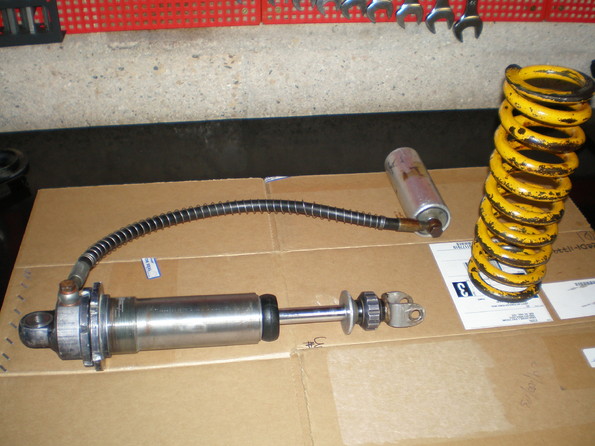

amortisseur corté cosso 125 cardel 1984

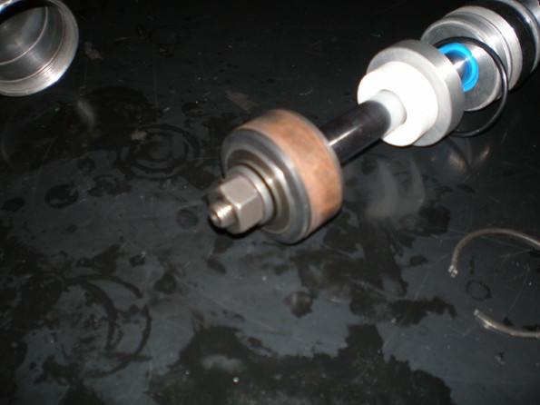

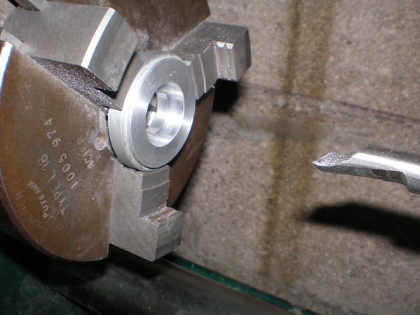

mono amortisseur CORTE COSSO
transformation du support de joint pour montage d'un joint hydraulique standard de l'industrie
joint bleu 16*24*4
