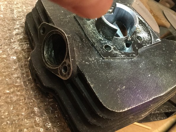

J’envisage de faire refaire ce cylindre, je pense l’envoyer chez airsal avec un piston neuf de 38,8 lettre A, qu’il me reste à trouver, mais lequel?
Je n’ai jamais fais ce genre d’opération...
David

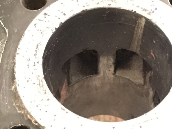

Messages : 3310
Effectivement il faut que le piston soit équipé de trous correspondant aux booster . Le cylindre de ma ZUNDAPP en exemple :clin:

Bonjour Gerard,
Merci de tes réponses, dans le doute je viens d’essayer de le poser sur un bas moteur Franco morini type 4MT, et ça ne passe pas.
Ça passe sur un P6, l’entraxe des goujons est de 48x48.
L’alésage mesure 38,7mm, pris au pied à coulisse.
Sur les kit que je connais le transfert additionnel ne débouche pas et il y a un trou correspondant dans le piston, ici il faudra faire pareil?
David

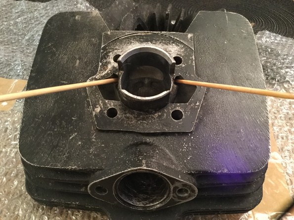

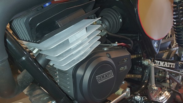

Messages : 3310
Un CIMATTI, c'est comme ça :clin:
Messages : 3310
Je pense que c'est du FRANCO MORINI vu l'attache du pot a 2 gougeons ; de plus le cylindre semble coulé au sable donc une production très confidentielle ( il faut 1 moule par cylindre )
La préparation est courante a l'époque avec des boosters partout . Une des meilleures était celle de FANI :)
Il y a eu pas mal de préparateurs qui faisaient couler leurs cylindres ....... Mais qui ?????

Bonsoir,
Je viens d’acheter un kit à refaire et je n’arrive pas à en trouver la marque.
D’après le vendeur il l’utilisait sur un cimatti dans les années 80.
Je n’ai pas le piston.
A priori course 42mm, barrette à l’échappement et chose jamais vu pour moi:
2 transferts additionnels qui communiquent avec les transferts inférieurs, le tout de fonderie.
Si vous connaissez ?
David

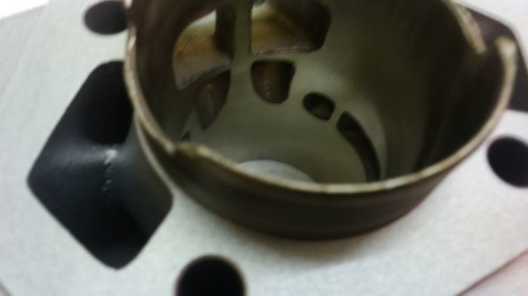

Messages : 3310
Il y avait aussi les polini liquide :clin:
j'en ai fait un il y a pas longtemps :)
On dirait un gicleur de Gurtner, mais sous réserve, pas facile sur la tof.
