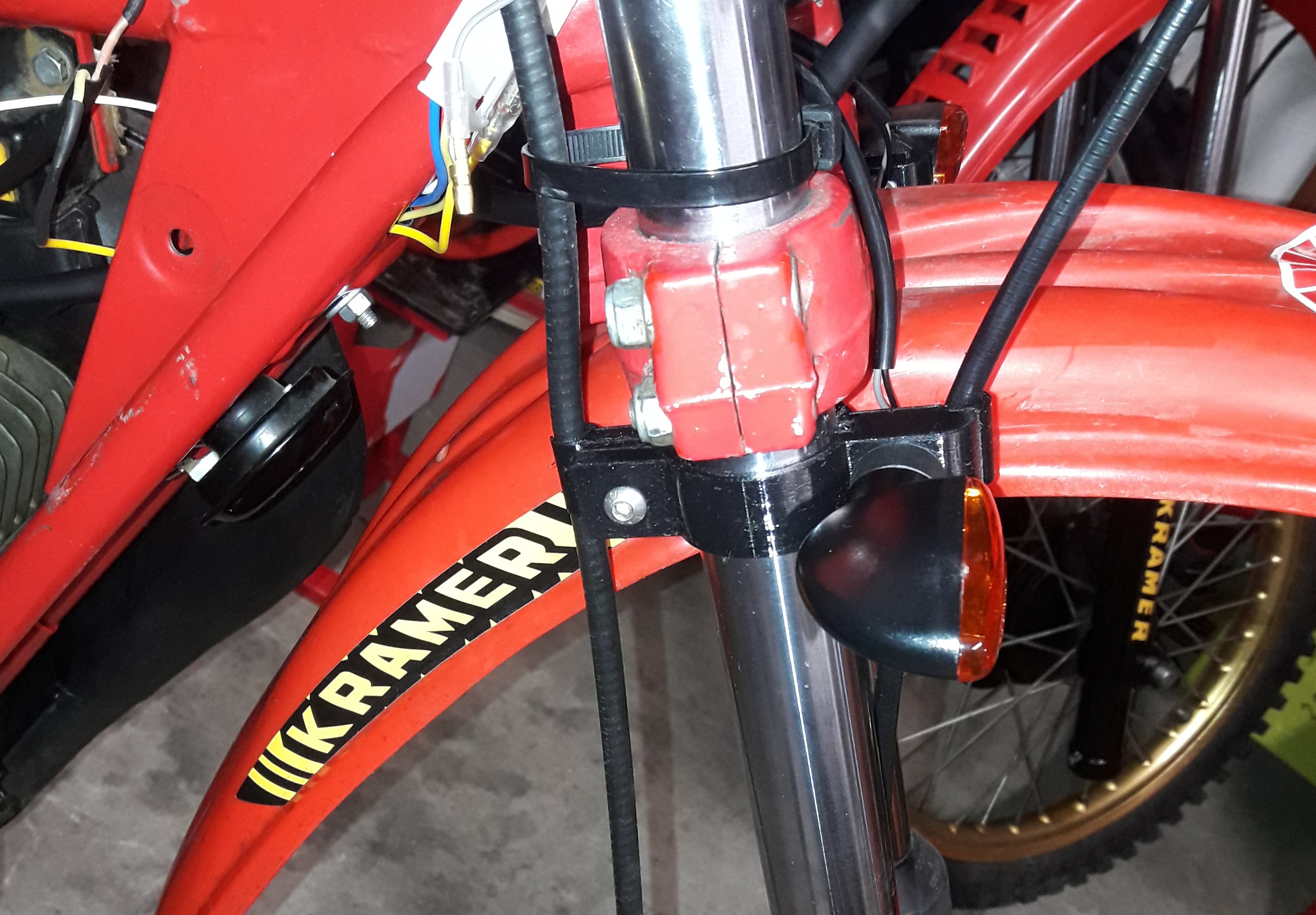

voici la suite du "dossier clignotants".
J'ai décidé d'installer des clignotants sur ma vieille Kramer pour plusieurs raisons:
1) c'est une 250 et je pense qu'à moyen terme ce sera malheureusement le passage obligatoire :cry:
2) un défi personnel. C'est ma façon d'apprendre, par l'expérience.
3) c'est une 12volts donc plus costaud et faible que le 6 volts de ma OSSA par exemple.

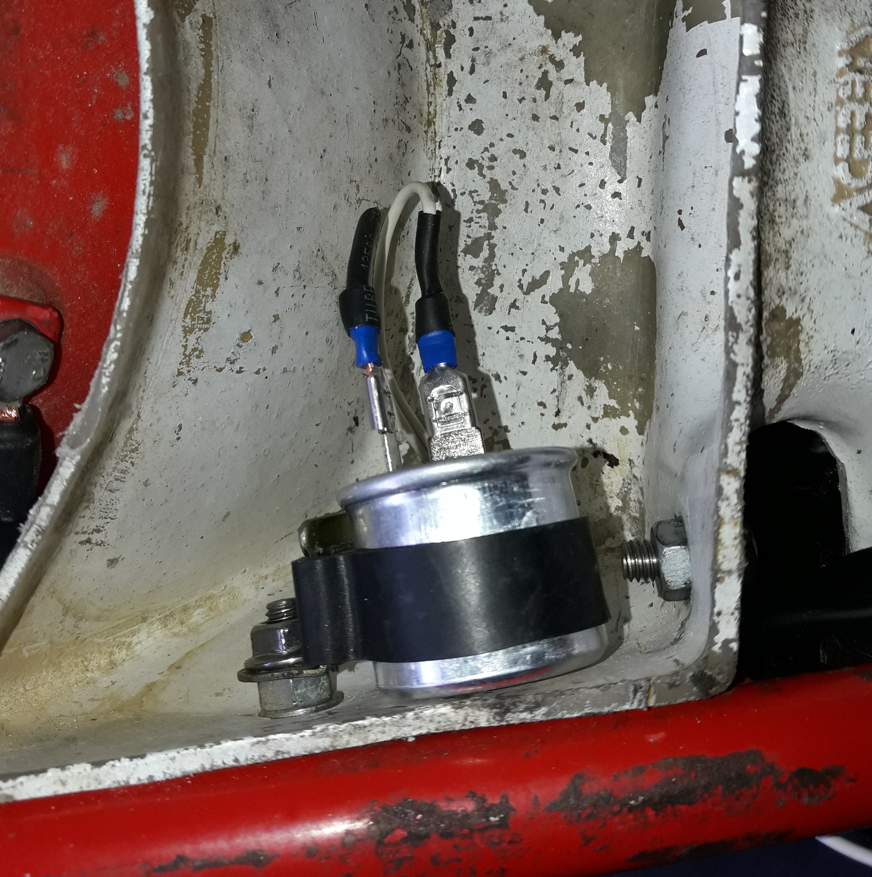

J'ai installé un régulateur et le relais clignotant est alimenté en série après le régulateur à partir du fil jaune/noir qui sort du stator 6 poles.
Par chance sous la selle de la mémère il y a le fameux rince doigts , le bac qui récupère l'eau avant le filtre. j'ai mis le relais dedans.
Les clignos sont des modèles Beta Alp que j'ai trouvé chez 50factory.
A l'arrière il y avait déjà des trous où sont installés les rigidificateurs de GB (ben oui ma moto était préparée elle a fait le Chpt de France national à l'époque...)Ouf pas de trous supplémentaires dans les GB d'origines :D

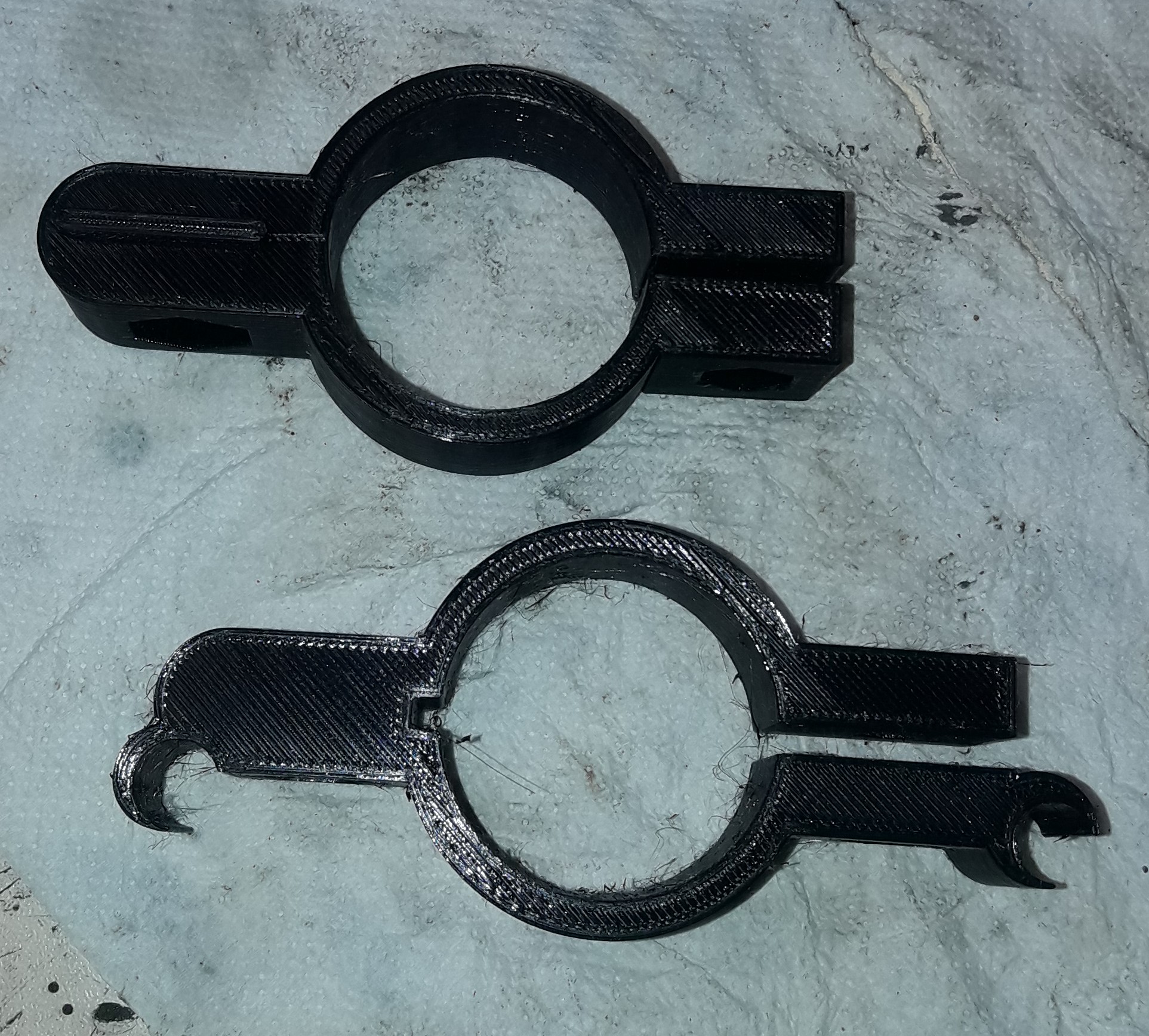

A l'avant je me suis amusé avec la 3D et j'ai fait des supports dont un qui comporte 2 passe-câbles (compteur et frein).
au final ça marche!
je trouve que ça ne lui enlève pas trop de son charme. ça ne fait pas vieille rombière qui c'est fait refaire le visage :roll:
