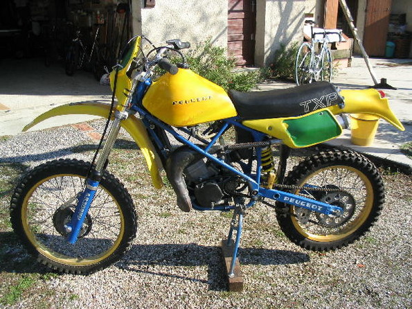

80 Peugeot portal par TXP 51

Pour mon TXP c'est sur le mieux se serait un YZ 5X2,mais pour avoir le rendement maxi il faut le radiateur qui va avec parce qu 'un moteur donne toute sa puissance dans une marge de température assez réduite et pour trouvé l'ensemble a un prix raisonable il faut se levé de bonne heure,pour le moment tout se que j'ai vu c'est des moteurs en vrac ou incomplet.
Et puis Peugeot avait pris le meilleur moteur pour gagné au niveau nationale moi si je trouve un moteur complet qui rentre dans mon budget je ne regarderé pas l'année mais son état.

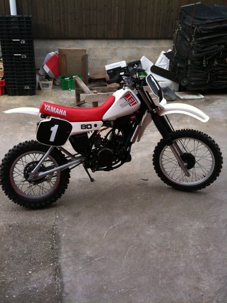

Oui, exactement cela JPM!
C'est bien le moteur 5X2 qu'ils avaient montés stock au début et qui a fait parlé la poudre d'une toute autre maniére que leur moteur Peugeot.. :hehe:
Le tout avec une fiabilité énorme! :clin:

Le moteur Peugeot était un veau.. même préparé
Il faudrait trouver un moteur de 80 YZ 5X2 (de 82) comme l'ont fait Peugeot/Portal pour arriver à faire gagner leur bécane.
Ils l'ont un peu modifier à leur sauce, histoire de dire que c'était leur moteur.. mais bon, sa n'a pas trompé grand monde; surtout qu'au début il était totallement stock origine Yam!
Niveau perfs, la Peugeot/Portal à moteur YZ tournait bien mais avait un tempérement différent de l'YZ; plus souple et un peu moins violent.
La partie cycle était trés bien et le look top! Perso c'est une moto qui me plait beaucoup mais il lui faut un moteur qui arrache!

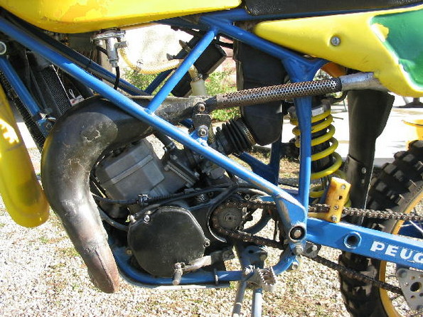

Pour TGM c'est la boite du TXP avec un vilo de SX8 pour mettre l'allumage électronique.
Par contre pour le pot sa m'intéresse je veut voir!

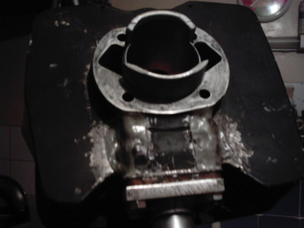

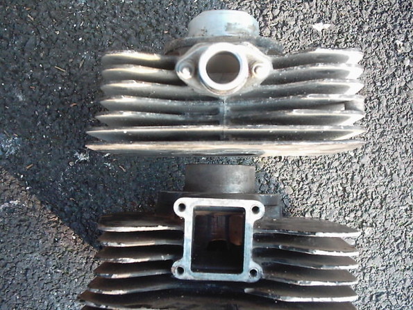

Comme j'ai plusieurs cylindres,j'était arrivé au maxi que pouvé tiré en prépa sur un cylindre d'origine,donc il fallait y mettre des clapets.
Cylindre origine et kit:
J'ai pércé 4 trou au foret pour les coins et ensuite enlevé l'interieur a la fraise,les 2 vis du bas sont dans les taraudages d'origine les 2 autres dans de la patte a froid.
