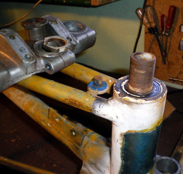

Bon, j'ai démonté le té sup sans casse ! Et quand on voit la gueule de l'axe on comprend les difficultés rencontrées :
Mais l'axe en lui-même est grippé dans les bagues de roulements...
Pour info, on ne peut pas sortir l'axe en tapant par dessous car le diamètre est légèrement supérieur au niveau du té... il doit donc sortir obligatoirement en tapant par le haut !

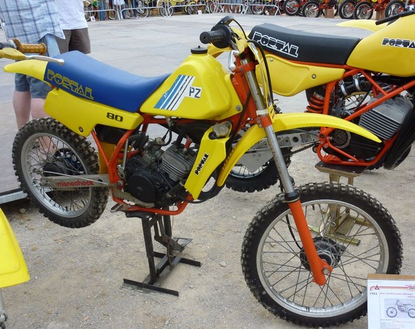

Belle moto plus que rarissime ! Celle qui est derrière est une 250 de 1982 si je ne m'abuse... J'ai la même à la maison !

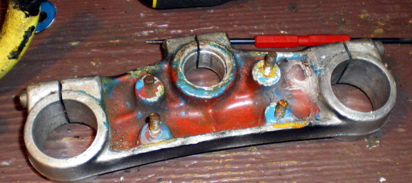

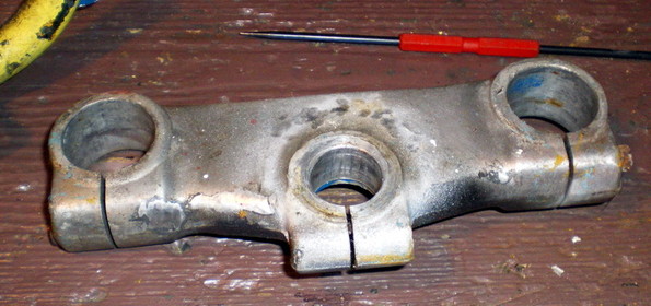

Il y avait un circlip dans cette gorge, je l'ai enlevé et dévisssé le serrage du té ce qui fait que j'ai pu le retirer par le bas sans problème.
C'est la première fois que je vois ça, d'habitude l'axe de direction est emmanché en force dans le té inférieur mais bon c'est la première Bétor que je démonte...
Le té inférieur recto/verso :

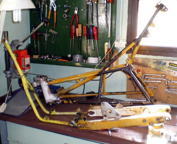

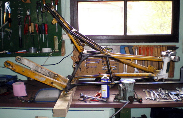

L'axe de BO est sorti sans trop de difficulté :
Pas d'ovalisation dans les passages d'axe dans le cadre, au final ce cadre est en bon état, comme quoi même une brèle très moche peut finalement être une bonne base !

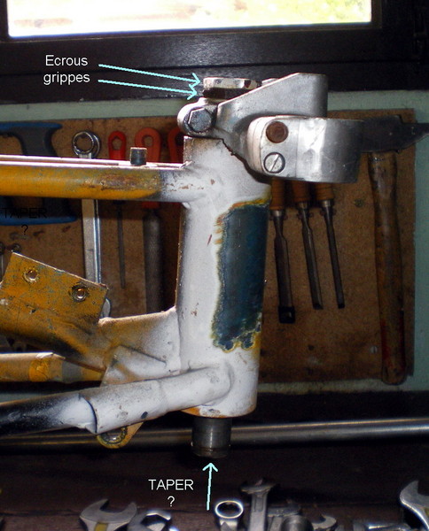

Bon, je suis aller acheter une douille Facom de 32 et j'ai réussi à enlever le premier écrou, le deuxième résiste pour l'instant... Ca va ch.. nom di diou !!!

logiquement il y a un ecrou en dessous du té pour ajuster le jeux des roulements, donc pour moi pas taper.... :quoi:
mais je n'ai pas demonté la mienne encore, donc c'est plus par rapport a ce que je connais
Doud, Gang TXP's member number 128....

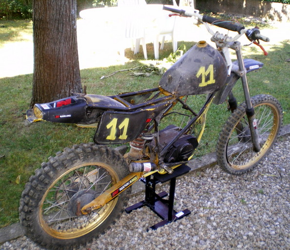

Cela part de cette brèle très moche :
Le but c'est d'arriver à une TXP ayant ce look et avec un moteur YZ 80 de 1982 stock :
Le tout sans avoir la prétention de faire une vrai réplica de la machine championne de France 80 cc en 1982 mais une lui ressemblant...
J'en suis là dans le démontage :
Avec une première difficulté pour sortir l'axe de direction et le té sup. Pour ceux qui ont déjà démonté, à votre avis, si je tape par le bas, est-ce que l'axe et té vont sortir ou est-ce qu'il y a un circlip quelque part ? (il y en a un en bas), je précise que le té tourne librement autour de l'axe...
