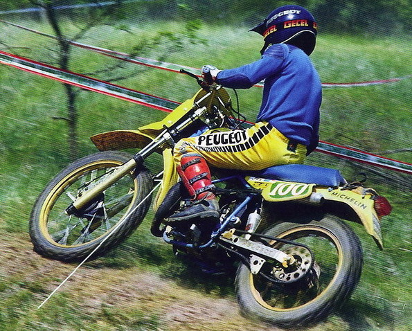

Message par charly »
Peugeot 80cc de P.Lachaud
