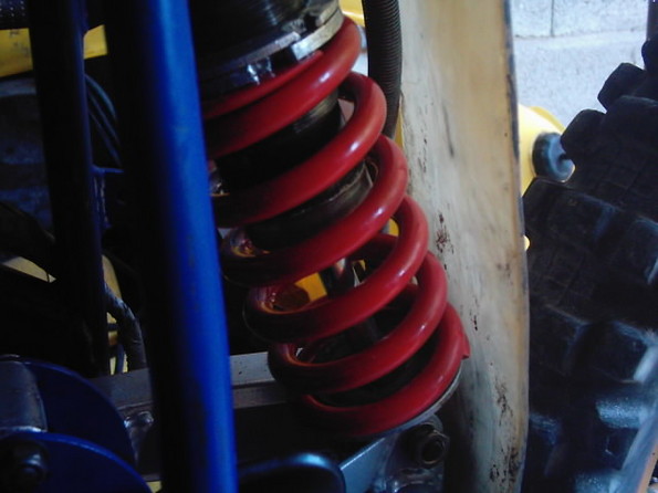

TXP 51 a écrit :Il est gonflé a 8 bars,mais avec une bonbonne Kawa qui a un plus grand volume que l'origine et surtout réglable mais comme pour l'huile sa ne joue pas sur l'enfoncement sous un poids constant,sous un choc oui :rolleyes: mais Didier comment vous réglé les ressort sur les KTM(sans biellette)
Pas d'accord Dom, plus la pression est importante, plus elle s'oppose à l'enfoncement de la tige.
Bin, sur ma 560, c'était un prolever, à biellettes. Je comprimai plus quand j'étais chargé, enfin pas moi, la moto, je roule jamais chargé. :hehe: et puis réglage de la molette d'huile (WP).
C'est pas le volume qu'est important, mais le Ø du piston flottant. Plus il est grand, moins il faut de pression.
Il faudrait connaitre la pression préconisée.

Un ressort peut rendre l'âme. C'est loin d'être inusable. Un défaut de traitement, une paille dans l'acier, pas de Shot Peening, peuvent diminuer les caratéristiques dans le temps voir provoquer la casse.
Mais, effectivement, je commencerais par donner un, ou plus, tour sur la molette. :P
et bien je dis , huile en 1er ....et c'est vrai sur n'importe quel(le) amorto (ou fourche )
as-tu essayé ?
ensuite , mais faut connaître , jouer sur l' interne
un ressort hs , je n'y crois pas trop, il faudrait qu'il ait vu JP pendant des centaines de milliers de kms :lol: ou qu'il soit pas adapté d'origine ...
après effectivement , tu peux monter un ressort plus raide tout en respectant le fonctionnement
de la fonction hydraulique
détente / compression
( je dis ça sur le principe , après je n'ai pas votre vécu ...)
Messages : 4047
À quel pression est-il gonflé. Ça peut avoir une influence.
Un ressort avachi, ça peut. Mais il doit être possible de le pré-comprimer plus.
À moins qu'une spire soit en train de se fissurer.
Pour Gitane, De Carbon est à l'origine des amorto gaz haute pression et piston flottant.
Ohlins et consorts n'ont fait que reprendre le brevet.
Un coup de marketing, une onze de savoir faire et peut-être la volonté d'occuper le marché.
Un amorto est assez basique, tout au moins la génération en question.
Doit être possible de faire fonctionner correctement un De Carbon. :)
Tu vois gitane-mais ,je suis têtu comme une mule :rolleyes: et tant qu'il ne sera pas oxy j'essaierais de le faire marché :P
Et que personne ne me dise que l'huile dedans doit être trop fluide parce-que même avec de la graisse sa ne l’empêcherait de s'enfoncé de la même hauteur,il descendrait moins vite c'est tout :clin:

Je pense que la question vient du fait que TXP51 doit avoir du mal à régler son amortisseur !
Alors j'en profite pour un petit truc pour régler l'accord avant/arrière.
Une fois qu'on a trouvé un arrière qui convient, on appuie fortement sur la selle, juste devant le réservoir, ce qui représente à peu près le milieu et l'assiette de la moto. Et là, avant et arrière doivent s'enfoncer d'une manière identique. Si l'avant s'enfonce trop, faut rajouter un peu d'huile, et pas assez, en enlever, biensûr :)

Concernant ton amortos, faudrait vraiment qu'il ait ramasser pour que le ressort soit mort. De toute façon, de Carbon a su inventer de beau système (amortisseur/cantilever Yam'), mais n'a jamais été renommé pour sa fiabilité... loin sans faut malheureusement.
Je ne te ferais pas l'affront de te demander si il y a assez d'huile dedans, car ce doit être le cas. Plus sérieusement, je pense que si l'amortisseur avait été un bon produit, il n'aurait pas été remplacé par un Fournalès. Et même si c'est vrai que çà fait mal au coeur (et au porte-monnaie), change ton amortisseur et met le de Carbon dans une vitrine.
Biiin non justement la compression du ressort doit se trouvé dans une petite marge précise :/ ,chaque ressort est fait pour un poids défini,c'est pour sa qu'on fait un réglage de ressort avec le pilote en tenue avant de réglé la compression/détente,mais le bléme c'est qu'il n'y a pas de biellette et là la moto a vide ne doit pas descendre sous son poids comme les KTM :rolleyes:
Tous sa pour en venir a mon bléme,j'ai tendu mon ressort et y a plus de jeu mais quand je monte dessus elle s'enfonce de trop(pourtant 65 kg tout mouillé) alors ressort HS :/

Je pense qu'il veut dire " de combien de mm la bague de réglage de la précontrainte est vissé" non ?
drole de question Dominique
cela dépend du poids du pilote, de ses sensations et du terrain
non ?
Question a ceux qui on un Decarbon: A combien de mm le ressort est comprimer?
