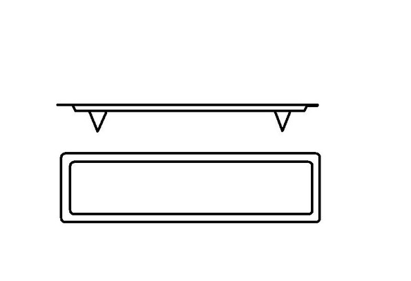

Oui il y a un couvercle mais je l'ai virée et je ne là retrouve pas mais elle a cette forme et laisse un passage d'air d'un centimétre sur le pourtour intérieur du boitier filtre.Image

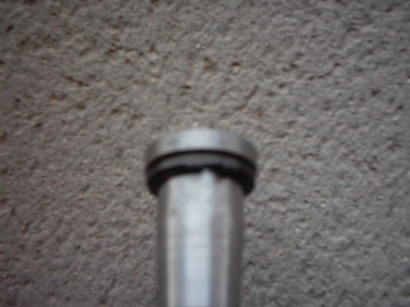

Se soir remontage des tubes de fourches,spy neuf et huile(300cc dans la Bétor de 35).
Nouveau calage hydrolique pour une fourche un peut plus dur sur les gros chocs.ImageJ'ai mis une rondelle plus épaisse dérriére le clips pour freiner un peut plus la détente,et limé l'épaulement de la bague de passage d'huile pour la compréssion.Image
