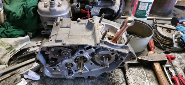

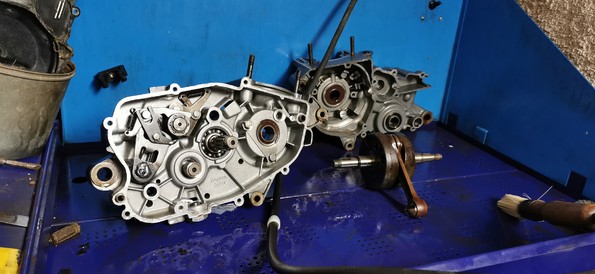

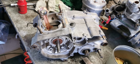

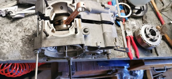

Bon , ça avance.....embrayage neuf , joints , roulements , clapets 1988 carbone, pipe d admission Classic Repro , segment , cylindre et culasse micro billés.......

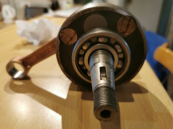

Un jeu d'enfant de remonter ce moteur pour toi. Tu le ferai les yeux fermés, je suis sûr.
Belle bielle au passage. Moi je suis sur un HVA 260 de 91 actuellement. Moteur BV idem Cagiva. Moteur en pièces et quelques roulements de BV HS.

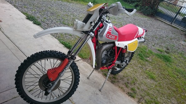

tu y connais rien au charme Italien.
Messages : 1729 Enregistré le : 23 oct. 2015 07:47
Message
par oldnewcomer » 29 nov. 2020 18:20
Oui, mais quel furoncle cette plaque frontale !

Oui la 200 Cagiva, c'est de la balle

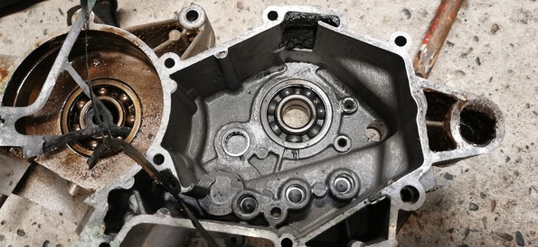

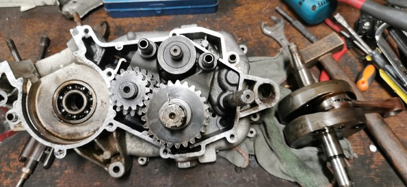

ouverture du moulin .
pas de mauvaise surprise.

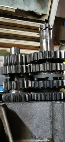

la boite est état neuf , la bielle a un peu de jeu , donc sera changée.
avec les roulements de vilo , et tous les joints .
et j ai retouvé ou sont passées les garnitures des disques d embrayage
