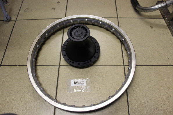

Pour le prix du rayonnage, cela dépend si on fournit ou pas les rayons. En lui donnant les rayons, c'est +/- 50 € par roue.

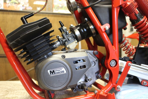

mikalet64 a écrit :je posais la question car je trouve l'ensemble culasse/ cylindre bizarre au niveau volume
c'est peut être la photo rien de plus
C’est un cylindre d’origine hyper bridé , il n’y a que 5 ailettes
Sur le cylindre au lieu de 6 sur les autres 😉

Frédéric Desaintghislain a écrit :Voici le lien vers le magasin de rayonnage, c'est en Belgique (Manage).
Travail hyper soigné, très pro.
On peut lui faire parvenir les roues par la poste.
Je conseille :)
https://www.2ememain.be/a/motos/motos-o ... ousPage=lr

Voilà une photo le jour de l'achat, cylindre non repeint. L'impression est différente je pense :-)

Oui, il a été reprint en noir la semaine dernière :-)
Je sais, ça ne fait pas très authentique mais même bien nettoyé, il n'avait plus très bel aspect !
Je vais le confier par la suite à Birdy pour en fera une révision complète, et on profitera de l'augmentation de cylindrée pour remplacer l'embiellage qui a l'air un peu marqué.

Oui il a tout d'un P6 radial peint en noir. Pourquoi cette question, Michel? Tu pensais à un MCS?
Frédéric, si tu veux passer ton moteur en 80cc tu devras changer l'embiellage pour un course 44mm sinon avec 42mm ça ne fera que 75 (mais ça fonctionne aussi).

C'es un Minarelli P6 49,6 cm 3 Radial, 38,8 x 42 monté avec un carburateur de 19.
Par la suite, j'aimerais le boosté un peu ou installer un kit 80 cc mais là, je confierai le moteur à un spécialiste :-)
J'espère avoir répondu à ta question, si pas, dis moi comment l'identifier plus précisément, je serai moins bête :-)

c'est quoi ce cylindre stp ?

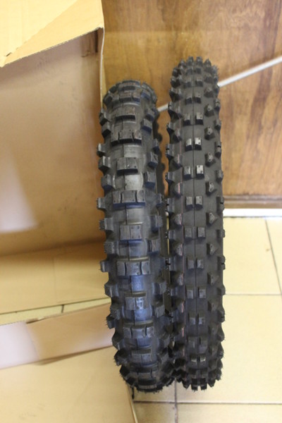

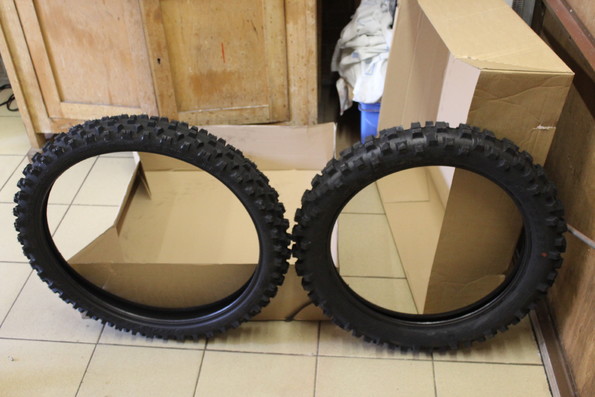

Metzeler Six Days reçus ce matin ...
ça avance, ça avance :-)
Je conseille :)
