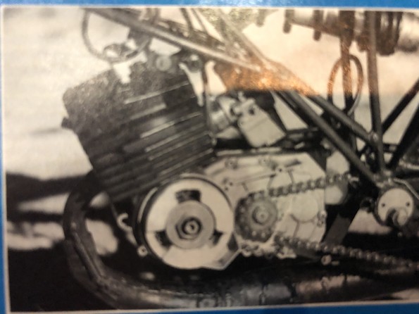

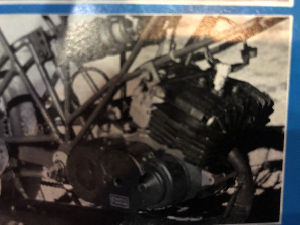

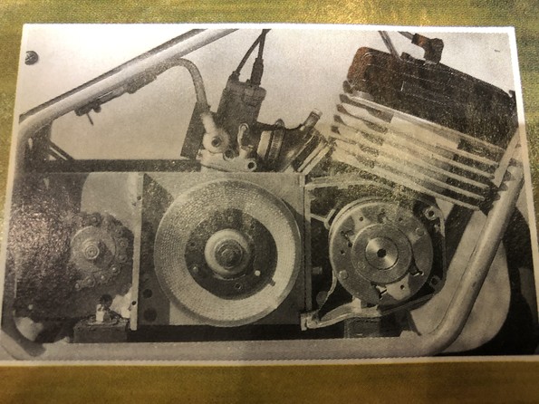

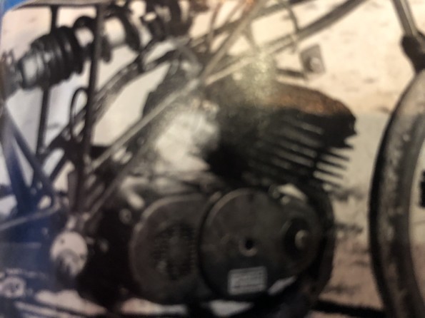

hello , j'ai dans une revue d'époque un "mobshop " une mob avec ce moteur , avec un polini 500- /ou un mik 26 qui allais comme un avion et non après vérifs corsa corta dans le bouquin
je vais regarder après l'article
j'en ai trouvé 2
un sur la base fantic
l'autre haut fantic remanier bas retravaillé
