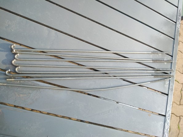

bon pour les ultras pas de panique
j'ai fais aussi des tringles crochetées :)
y'aura le choix
model expo entièrement doriguine :clin:
ou modèle racing avec démontage de la tringle sans être obliger d'ôter également la pédale :hehe:
le tout est parti au traitemant de surface
et oui carlovitch un jour je la mettrais dans la boue :hein:
de la boue sèche si possible mais ça on ne choisi pas :(

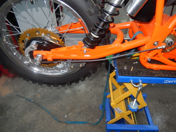

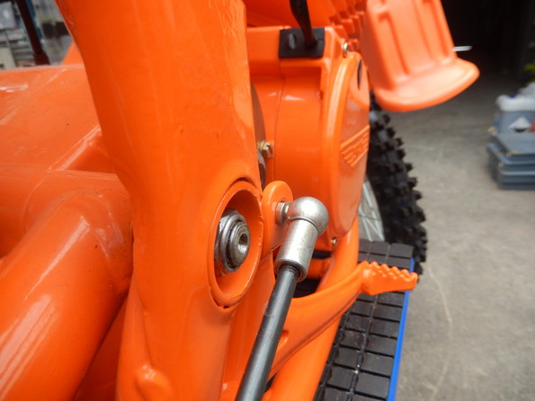

bon je déroge un poil a la règle du 100% authentique
utilisation d'une rotule genre sélection de vitesse et fabrication d'une nouvelle tringle de frein arrière que je trouve plus pratique que le système d'origine de barre crochetée :clin:
montage a blanc la barre sera electrozinguer

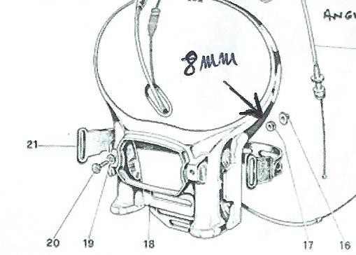

jmsflor a écrit :Je suis ta restauration avec intérêt, Laurent. :P :P :P :P
Tu vas avoir une superbe SWM. :cool: :cool: :cool:
N'oublies pas que pour ta plaque phare et sa fixation, il y a une douille de 8 mm entre la plaque phare et l'optique de phare.
[img_citation]http://www.srcf.fr/forum/img_forum/2019/38/330_2.jpg[/img_citation]
bien vu jean michel j'avais noter qu'il y avait un écart entre la plaque et l'optique :hein: Image
