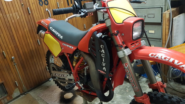

bon , le voila l essai dynamique !!!!
apres les derniers peufinages .
réglage du squish.
gp augmenté de 10 points.
verif à la lampe stobo de l avance qui était trop forte , et réglage à 1.9 mm.
je pensais que tout ce boulot porterait ses fruits.
chuis pas déçu.
enfoiré.....quel avion!!!!!
même avec le gros volant et l avance fixe à l allumage ,
on sent nettement la difference.
et il reste bien plein en bas , avec un peu d inertie en plus
et la premiere vitesse enduro bien plus courte...
ça va être du bonheur.
la 6eme est elle , un peu plus longue mais pas beaucoup plus.
je vais essayer 1 dent de plus au pignon sortie de boite.

jmb a écrit :finie...
en statique....ça wiiiiiinnnnne tres fort!!!!! :D :D :D
[img_citation]http://www.srcf.fr/forum/img_forum/2018 ... 212240.jpg[/img_citation]
Vivement un essai en dynamique :)
Messages : 27439
Bravo Jean Marie, encore une superbe moto!
Tu roules avec laquelle cette année? :cool:

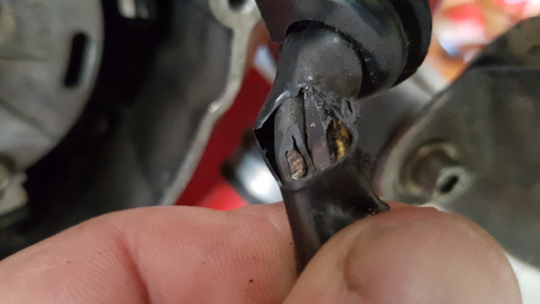

en passant , je me doutais qui avait une couille
réparée :clin:
y a vraiment tres peu de place pour le fil .
