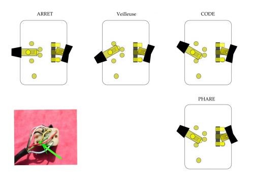

J'ai fais pas mal de schémas, du plus simple, au plus complet. ;)
Si tu passes le détail des composants installés sur ta brêle, ça ne me pose pas de soucis que de faire un schéma de plus. :P

Oui merci tes schéma sont exactement ce que j'ai et en plus super bien détaillé
aie aie aie
Messages : 4054
En position centrale: arrêt
Bascule droite/gauche: selon la platine du commodo, d'un coté veilleuse, de l'autre code/phare.
La sélection code ou phare, se fait à l'aide de l'inverseur sur le dessus.

ptite question a tous les possesseur de six days :
sur la centrale eclairage/klaxon au guidon sur le devant ya un interupteur a trois positions
sur le dessus ya le bouton du klaxon et un interupteur a 2 positions
dites moi si je me trompe
l'inter 2 position du dessus c'est pour code/phare
le bouton forcément c'est le klaxon (pas trop etre con non plus :))
mais alors l'inter de devant 3 positions a priori c'est les veilleuse du moins les fils y arrive ,
mais quel fonction a chaques position ?
si quelqu'un pouvait éclairer mes lanternes :clin:
ah oui au passage sur la centrale ya gravé "aprilia"
est-ce normal car pour moi ca ma l'air d'etre d'origine .

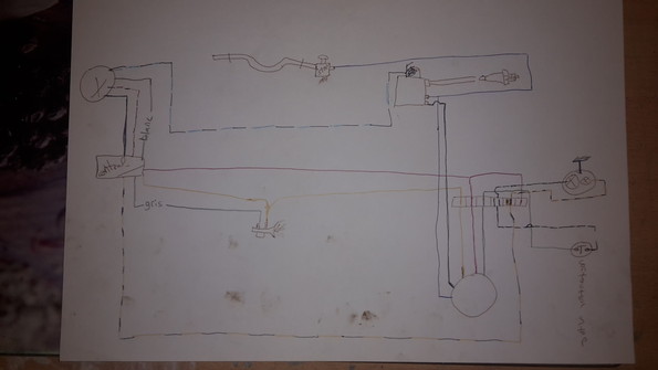

Jme suis aussi amuser à revoir mon faisceau électrique de la six days .au passage merci gilenduretro ! Pas tt à fais comme les trails sur la six il est simplifié et les couleur de fils sont pas ts pareil j'ai fais un ptit schéma vite fais . Je le referais en plus propre quand j'aurais 5 minutes Image

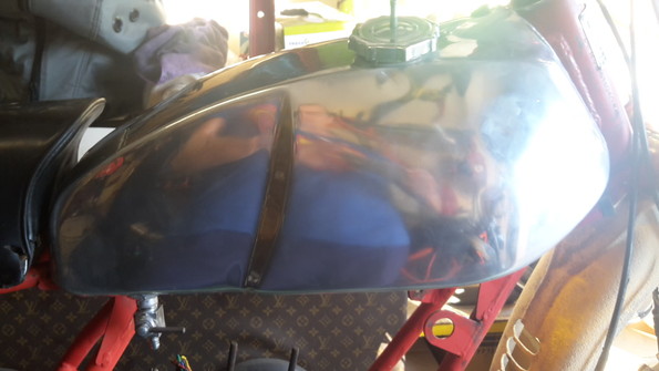

ptit con a écrit :Bon vu le temp aujourd'hui je suis resté dans min garage et me suis lancé dans le décapage du réservoir et la surprise !!!
C'est bel et bien un réservoir alu poli d'origine ! !!!
Super content ! !!
Deuxième surprise .
Moins cool se coup ci :
Le mec qui la repeint c'est bien fait plaisir à poncer la colle des autocollants sur les flancs ! :(
Maintenant j'ai plus qu'a polir pendant des heures ! :mad:
Mais avant de le polir je vais le faire voir à un débosseleur
Car 2/3 gnons
[img_citation]http://www.srcf.fr/forum/img_forum/2017 ... 812919.jpg[/img_citation]
Bon c pas fini mais avance
