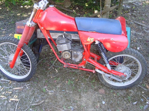

voici un cadre de 77 (numéro 00069)
les tubes sont ronds et emboutis aussi derrière le moteur. ils sont très peu différents seul le numéro t'aidera à donner l'année. Sur la photo de ce cadre on voit bien que les supports de la bobine d'allumage sont sur le coté et non sur le longeron central (79 et après).
Le numéro doit être frappé sur la colone de direction.
sachant que jusqu'en 79 Kramer fabriquait moins de 100 motos par an.
sur mon enduro la plaque des mines n'a pas d'année par exemple, c'est le coté méditérannéen de Kramer qui me plait :lol:

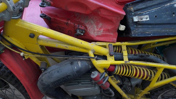

Vu comme est fixé la bobine d'alumage sur le coté, ton cadre semble provenir d'un modèle plus ancien (77-78), en 79 les bobines (Bosch) étaient montées sous le réservoir mais sur la 77 la bobine était monté sur le coté comme sur ton cadre.
Le tampon caoutchouc sous le réservoir n'est pas le bon, il doit s'emboiter dans le renfoncement du réservoir, on voit bien la forme qu'il doit avoir sur la photo.

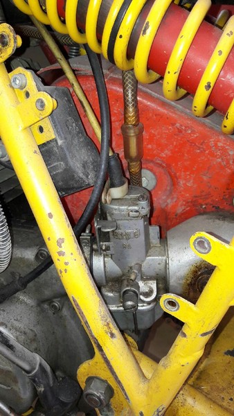

Le cone en allu comporte un joint qui s'emboite sur le carbu. Si comme moi, tu veux monter un Mikuni à la place du Bing il faudra que tu trouve un bon usineur pour fraiser le cone, le mikuni étant plus large que le Bing, mais il n'y a pas beaucoup de matière.
Tu dois avoir un joint également à la jonction cone/boite à air et le cone est vissé sur la boite à air par une tige filleté.

ci joint le dessous du bidon et la fixation de la selle du Kramer, fixation tout à fait simpliste et qui est rapide en cas de démontage(remontage un peu plus chiant qd même qd on n'est pas habitué)
une belle vue du carburateur Bing et de son coude de liaison à la boite à air

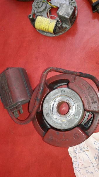

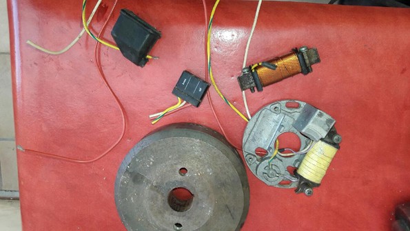

Après, voilà les pièces d'allumage qui ont contribué à sa longue remise au placard..
une bobine a été démontée, donc un coup de mégohm pour voir ce qu'elle dit..et un rembobinage le cas échéant..
Puisque soucis allumage il y a, l'ancien proprio avait déniché un motoplat pour lui redonner vie sauf que pas le bon..!!! pas de bol pour lui, pour moi oui puisque c'est ce qui a du le pousser à s'en séparer..
En effet, cône pas identique par rapport au vilo et naturellement pas de clavette sur le rotor interne; bref, un ensemble qui ne peut être monté sur ce kramer, mais monté certainement sur un autre moteur de cylindrée équivalente ou plus grosse ?

Normalement,
c'est du Bosch monté dessus.
Tu dois avoir un caoutchouc qui supporte le réservoir au niveau de la selle (je crois que ID composite doit pouvoir le refaire). comme ce caoutchouc est juste posé sur le cadre, il est souvent perdu
C'est bien une fin 79-début 80, le réservoir est en plastique.
Pour le filtre, ne t'inquiète pas c'est étanche même si ça semble bien aéré ;).
si tu regardes bien, les bidons des 78-79 sont différents en forme (petit rebord en bas et plus applati)

pour savoir si c'est un reservoir fibre ou plastique sur le cadre où repose l'arriere du reservoir il y a 2 patins en caoutchouc d'environ 10 *50 qui sont emboites sur le cadre pour le fibre et rien pour le plastique
ton cadre est equipe des 2 montages pour l'allumage à savoir motoplat et bochs

bref, cette bécane a été arrêtée pour cause allumage défaillant, peut être une bobine hs (a refaire bobiner) et le proprio avait retrouvé un allumage complet motoplat avec rotor interne au lieu du volant et platine 2 bobines d'origine..
Question: une bobine est bien en trop et ne sert à rien, les moteurs étaient livrés ainsi je présume ?
