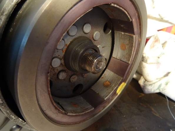

Voilà mon allumage, c'est un extracteur femelle qu'il me faut!
C'est du BOSCH !
Et non, c'est du Motoplat! :P

kaiman 40 a écrit :[img_citation]http://www.srcf.fr/forum/img_forum/2017 ... C02573.JPG[/img_citation]
C'est du BOSCH !

Bonjour c'est un femelle 29/1,25
mikalet64 a écrit :Ø 30 pas 125 ce qui fait un alésage théorique de 28.75
je déduis car j'ai pas cet allumage en stock
désole Daniel :(
je pensais que ma réponse ci-dessus était claire pourtant
je partais aussi sur l'arrache mis ci-dessus donc une cote prise sur un alésage
met une photo ou regarde ici que l'on se comprenne
http://www.srcf.fr/forum/t4782-allumage ... erite.html
es-tu sûr du pas de 125 sur un Ø de 28.75 exterieure ?

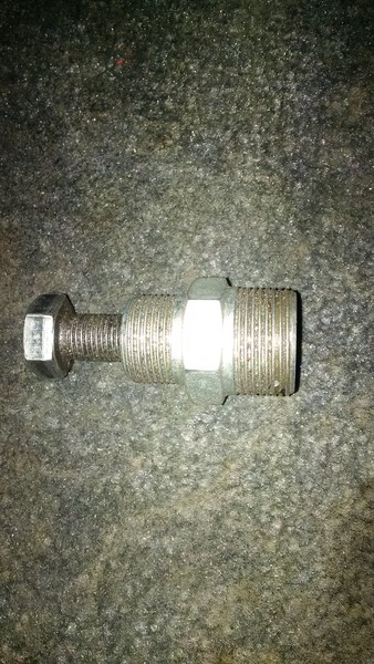

jean-pierre05
Messages : 294
Localisation : 05
Message par jean-pierre05 »
Je vois :hehe: :hehe:
Je viens d'aller mesurer diamètre 26 pour l'arrache Motoplat .Image

jean-pierre05
Messages : 294
Localisation : 05
Bonsoir , j'ai un arrache volant pour Motoplat mais je ne vois pas pourquoi tu parles de femelle , tu es en chasse :lol: :lol:
Plus sérieusement tu as besoin que je le mesure ? Je l'ai acheté chez KTM Klassiker au cours d'une commande de pièces pour ma KTM , et il vat sur tout mes motoplats (montesa , Aprilia ,Aspés ) :clin:

Bon tout faux, 30 au pas de 1.25 c'est pas le bon. Je précise que c'est un arrache femelle qu'il me faut.
Quelqu'un peut il me renseigner j'ai pas envi d'acheter un autre arrache pour rien. :)
