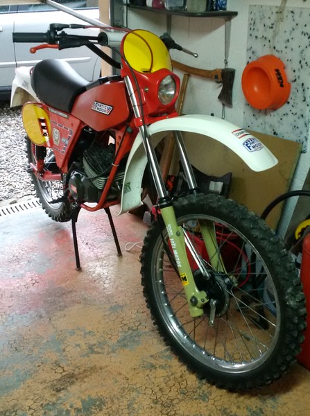

SWM 250 RSGS 78 à finir ...

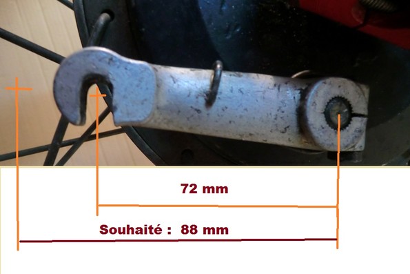

Voilà ce qu' il y a : 72 mm d' entraxe et il faudrait 87/88 mm pour être Top ;/
Après , si ton levier est plus long , c' est pas grave . :clin: ( j' ai une idée pour l'adapter )
A+JPH74
PS : le levier d' YZ fait 94 mm pour info

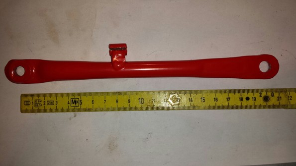

tu as les leviers yz des années 80 qui ont les mêmes cannelures , et qui sont plus longs.JPH74 a écrit :Bonsoir Hiroman ,Hiroman a écrit :perso j'aurais dit l'inverse ,raccourcir ta pate tout simplement pour que ta flasque tourne plus haut pour gagner de l'angle comme l'indique oldnewcomer en plus cette patte me parait bidouillé
et tu pourrait plus facilement faire un belle pate en alu que de trouver une biellette
ou alors je n'ai pas tout compris :rolleyes:
La patte qui se trouve actuellement sur ma moto , comporte l' arrêt taraudé du câble de frein ..
Je ne sais toujours pas si c' est d' origine avec ce type de fourche :mick c' est pour ça que je m' abstiens de couper ou percer pour le moment ...
La solution de G.DELON est sympa aussi , mais QUID de l' arrêt de câble ????
Des photos de montages pertinents sont les bienvenues ... :clin:
Bien à vous tous
JPH74
[img_citation]http://www.srcf.fr/forum/img_forum/2017 ... G0059F.jpg[/img_citation]
avec l avantage , de t assouplir la poignée .
Modifié en dernier par jmb le 10 févr. 2017 21:51, modifié 1 fois.

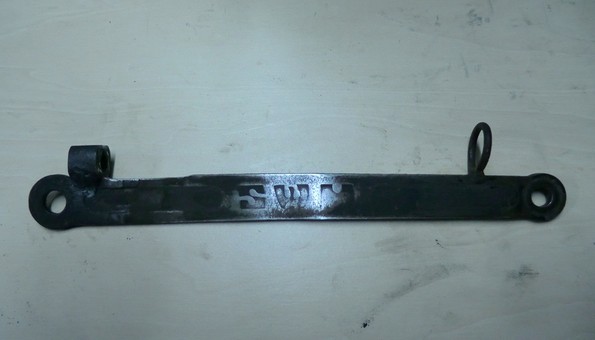

Voilà qu' en voulant mesurer l' entraxe pour répondre à JP05, j' ai remarqué des emboutis sous la peinture ... Surprise c' est gravé SWM :hein:
J' ai bien fait de ne rien percer ni couper !!! donc il me faut un levier de came plus long ..
Au pire je peux en fabriquer un si je trouve l' outil à Brocher ... pour réaliser les cannelures ..
A+JPH74
A+JPH74

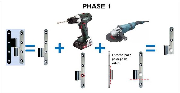

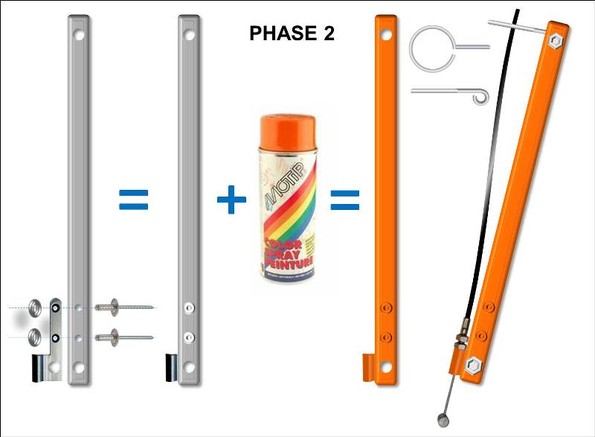

Bon, au cas où tu changerais d'avis, JP, j'avais commencé à plancher sur le sujet pour adapter un frein à tambour sur la grosse Dada. Je te l'ai un peu adapté (Surtout la couleur !
Les proportions et détails sont à affiner mais voilà, si ça peut te donner une idée...
(Perso, je ne percerais pas le tirant tout du long: c'est vrai qu'esthétiquement c'est chouette mais le gain de poids reste minime, ça affaiblit quand même un peu et ça fait des nids à merde supplémentaires, enfin moi je trouve
