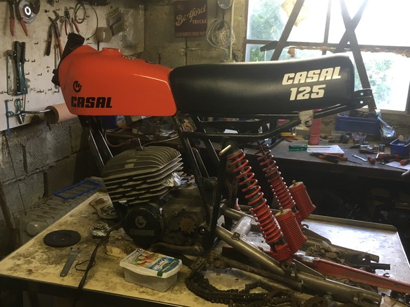

La selle est revenue de chez Pry, merci elle est très belle, maintenant que j'ai le temps je vais pouvoir avancer
petite image une fois posé sur le cadre avec le réservoir, tout n'est pas encore ajusté, il faut encore que je soude les fixations du réservoir, etc la il est juste posé ;)

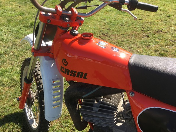

Merci pour la technique je vais essayer, en tout cas j'ai réussi à sortir le roulement de vilebrequin du carter
quelques photos aussi du réservoir sur la moto :

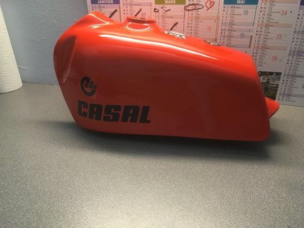

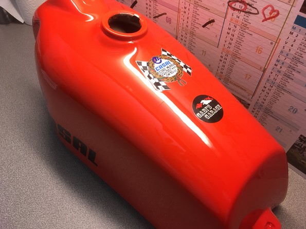

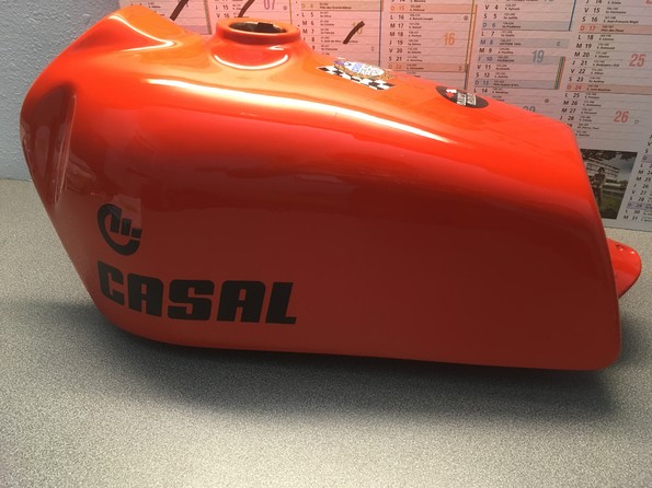

Cependant bonne nouvelle mon réservoir est revenu de peinture, quelques photos :
