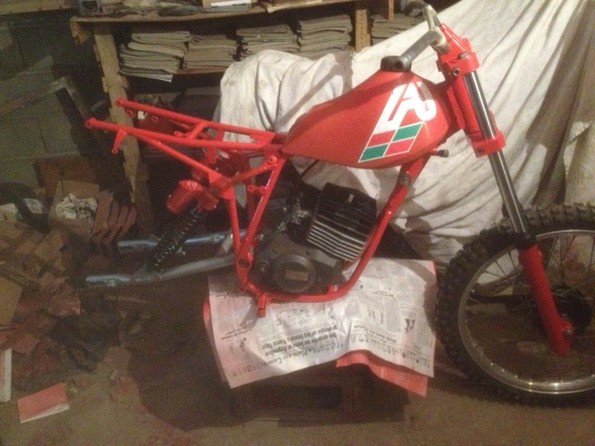

Bonsoir à tous, le remontage avance tranquillement:

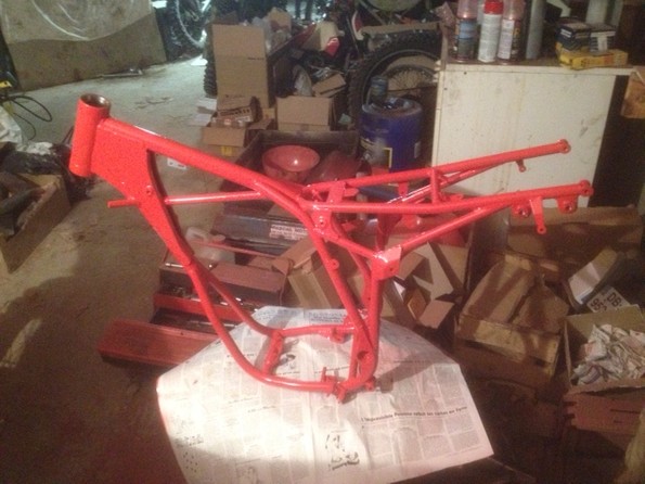

Salut à tous, le cadre est enfin peint:

Merci Thierry pour tes encouragements, là j'attends la peinture pour le cadre.
Salut Suske, les Marzo sont montés sur silent-blocs (Ugo les a en stock, il faut bien préciser le diamètre intérieur) et non sur rotules. Les rotules c'est plutôt sur les mono-amortisseurs.

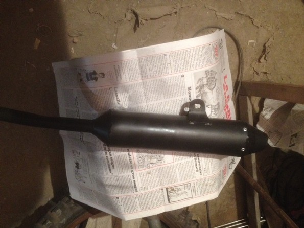

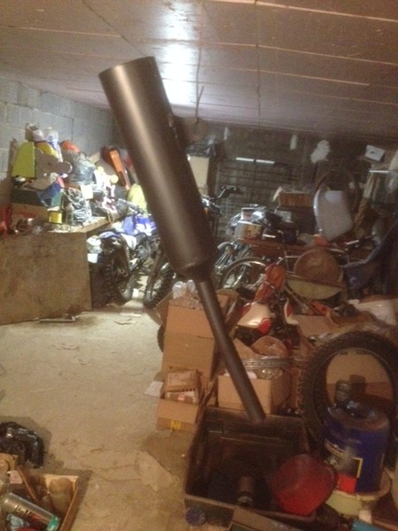

Salut à tous, le silencieux "maison" est enfin terminé, j'ai eu un peu de mal avec le cône de sortie pas facile à réaliser en tôle de 0,8mm mais j'aime bien le look:

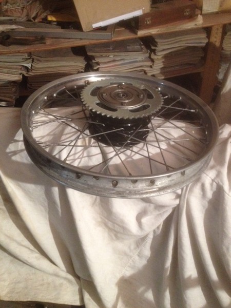

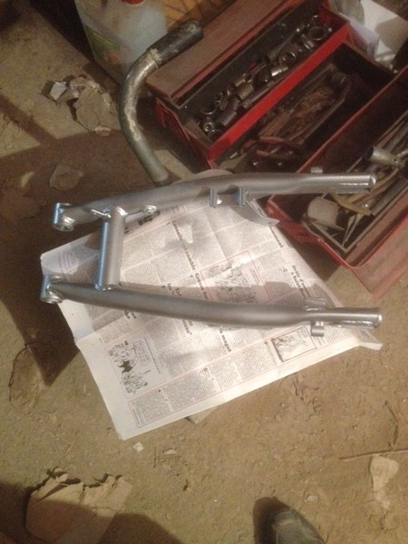

Bonsoir à tous, la roue arrière est re-rayonnée avec une jante alu:
Le bras oscillant est repeint, finalement j'ai préféré le mettre gris car après avoir gratté la peinture rouge je me suis aperçu qu'il était préalablement peint en gris:

Le silencieux maison est presque terminé:
Pour la sortie je suis en train d'essayer d'en faire une conique, au pire si je n'y arrive pas je l'achèterai chez MDM.

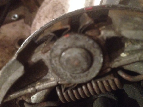

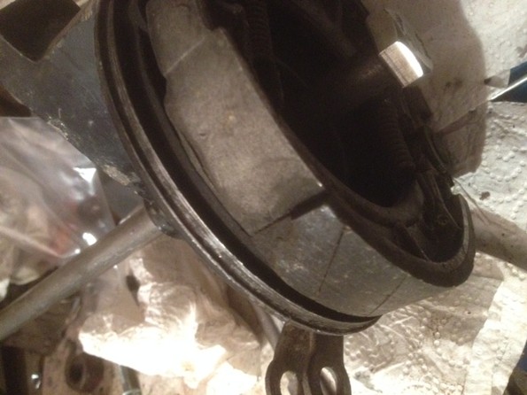

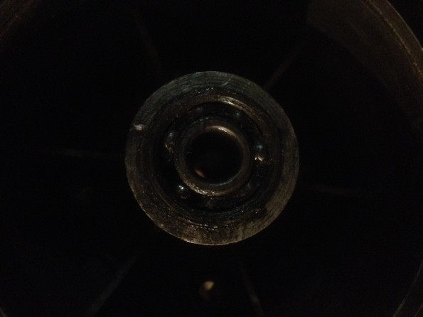

J'ai aussi commencé à dépoiler la roue arrière reçue d'Italie.
Du coup, hormis quelques rayons pétés, on a le roulement avec la cage cassée:
Les mâchoires façon "il en manque un bout":
Et le calage de la came de frein "maison" :lol:

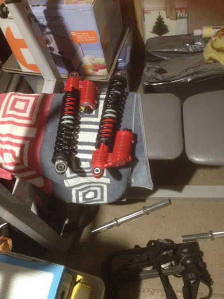

Salut à tous, les Marzo sont refaits:
