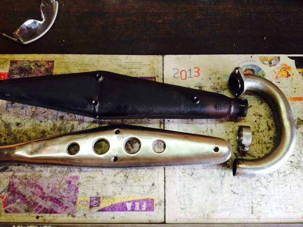

Avant :

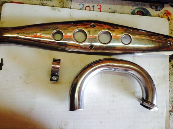

Vous aurez remarqué le pock sur le cache en chrome
Apres:
Hulahupp! disparute !
Alors lui ! bien au chaud dans sa robe en scaille , on le croirait sorti du carton.

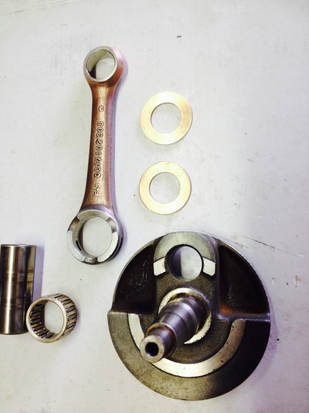

Pour cela l'ancienne et la nouvelle.

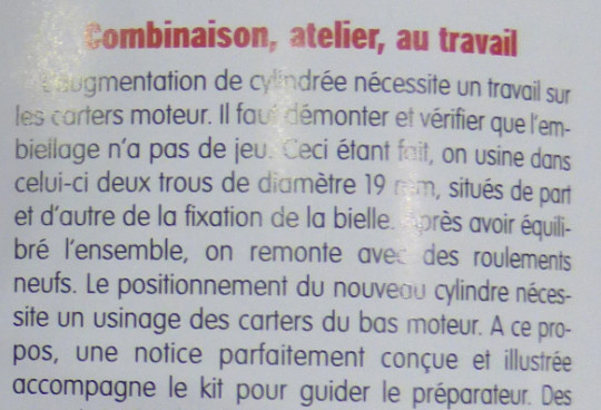

Qu'es que tu dis Dédé ? ........ Ha oui ! les trous dans les masselottes ! c'est pour équilibrer ...... bien sur ! Bon ca se serra ton boulot, on y reviendra plus tard sur l'équilibrage , je suis sur que cela pourrait intéresser Swom_55 :hehe:

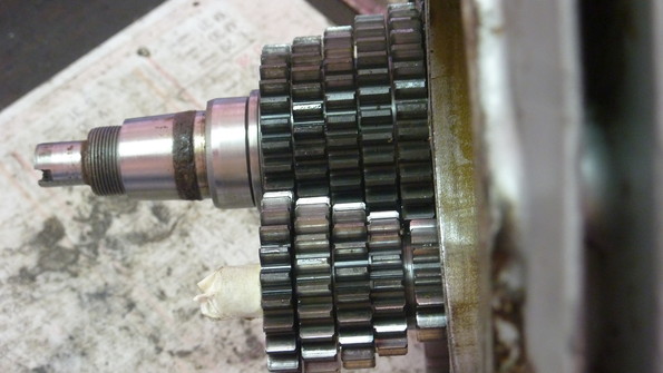

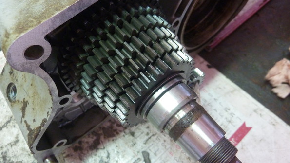

:lol: :lol: :lol: Oui les pignons :lol: :lol: tu as raison ... mais c'est qu'en même un bout de la boite ! :lol: :lol:
Pour les roulements , j'ai pris sur le site d'Allemagne , le cout restait raisonnable , bien que les joints soient un peu plus cher que chez Ktmklasiker , mais sur les roulements ils sont vraiment mieux placé , après, la qualité .......... ?. Mais pour le moment je ne les ai pas encore reçu. donc à suivre.

Comment dire, c'est les pignons riri
Finalement t'as commandé ou

Le vilebrequin est démonté et la masselotte qui est en bonne état vat être remonté la semaine prochaine, des que la cage à Éguilles sera arrivée avec son nouveau maneton.
Le démontage de la masselotte de rechange c'est bien passé cette fois ci , Dédé ne s'est pas fait avoir, et la bichonné aux petits oignons.

Pour faire plaisir à Pépé une photo des roulement de boite ;)

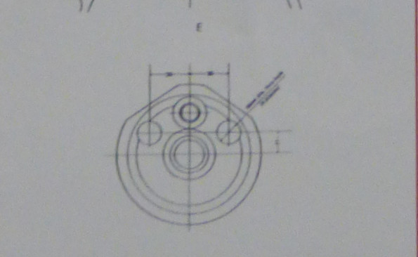

Swoum_55,
he oui sa s'équilibre suivant le poids de l'ensemble mobile
voici la méthode pour un honda 250 cr 1979 qui passe en 360 mugen
