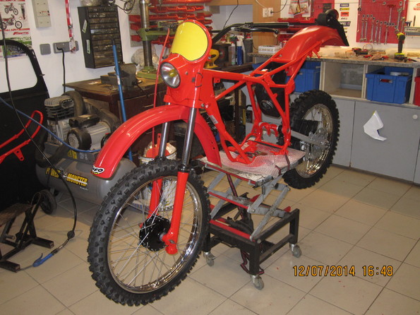

Message par JUJU rs »
Merci Mikalet 64 toujours sympa de recevoir par la poste des pièces qui manques ,
permets moi Chapeau ,je te dédicace cette Aprilia version économique .

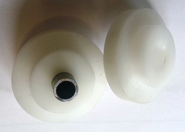

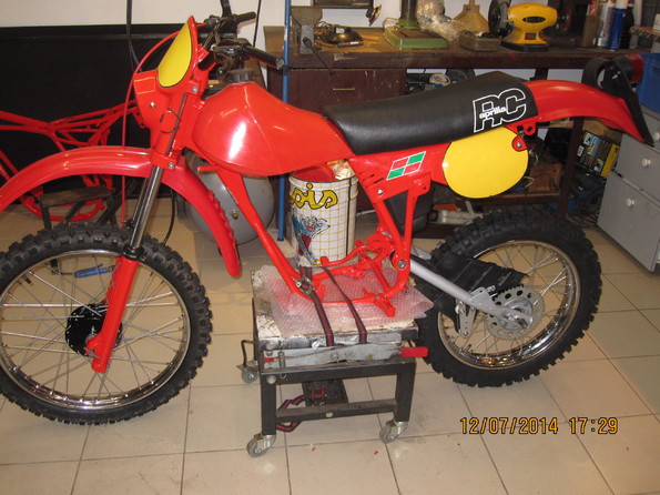

c'est un modéle économique une RC modélé N ,je la refait a l'identique époque , j'ai déja refait un modélé RC compétition de la mème année.
la fourche en 0,32.
merci pour l'info sur la roulette tu la modifie a partir de quelle modéle ?

tu peux la fabriquer en 5 minutes.
tu prend une roulette du commerce avec un axe de 6 ou 8. et pour les épaulements. il suffit soit de meuler sur un touret en un rien de temps
ou sinon, tu mets la roulette au bout d'une perceuse et tu usines avec un tournevis affûté. le plastique part a toute vitesse.
ceci dit, si ta roulette est cylindrique, cela guidera aussi bien.
c'est la fourche d'origine en 32 ou bien modifié avec une 35 mm de diamètre.

Petit ce guide chaîne!
Il a la même allure que celui monté sur ma vieille YZ!
Sinon j'ai fait refaire au tour dans de l'équivalent "nylon" des roulettes de protection pour lebras oscillant et la roulette du haut sur mon IT 175,et ce sans passer chercher la pièce d'origine chez yam';(j'en ai un jeu de 3 d'avance pour cette bécane!)
Le tout est de connaître un tourneur et de lui donner le croquis de la(les) pièce(s) à tourner....et la camelotte qui va avec. :clin:
Bon, faut éviter les pros du tournage qui plombent la note..naturellement !
Bon courage

Disons: 34mm extérieur et 6mm d'axe
C'est de la roulette de dérailleur de vélo?? :P

oui tu a raison pas bon en Math le client Juju en centimétre 3,4 centimetres et 0,6 centimétres.
