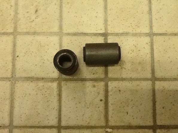

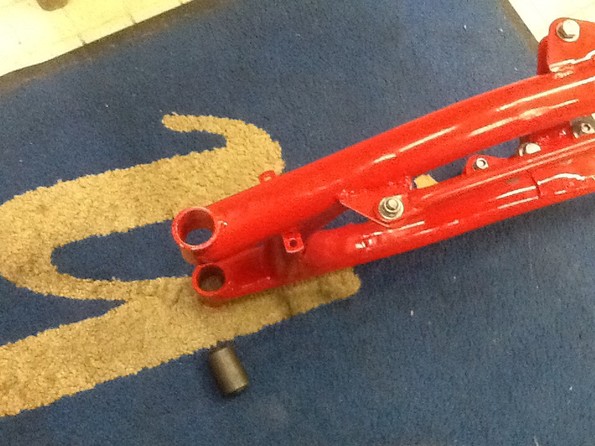

JUJU rs a écrit :[img_citation]http://www.srcf.fr/forum/img_forum/2015 ... _image.jpg[/img_citation]
Bon voilà la question 1 .
Ou trouver des Silentbloc pour le bras ?
L'axe fait : 16 mm
Le bras côté intérieure 28 mm
Ce de la photo sont pour 80 Aprilia RC si une personne en a besoin .

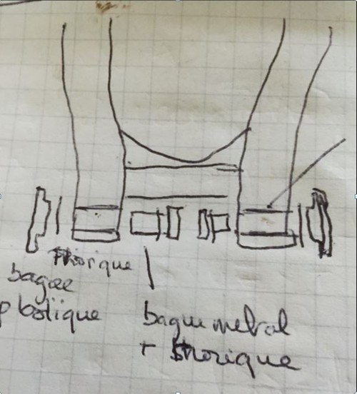

Bonjour Juju Rs, je remonte actuellement ma deuxième 78, et je n'ai pas de sillent-bloc dans le bras, mais 2 x 2 cages à aiguilles en 22x28x16. Plus des bagues métal et plastiques et joints toriques. Voila un (mauvais) croquis du montage:
Comme les cages a aiguilles sont fragiles et le montage très serré, je les met au congélateur au moins deux heures et ensuite elles se montent comme un rien dans leur logement.
Bonne continuation
Bernard
